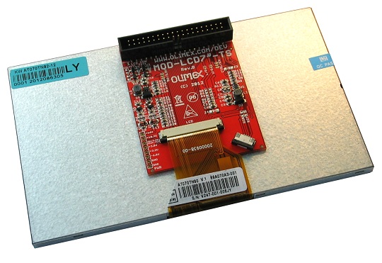

Здравствуйте. На днях ко мне в руки попал A13-LCD7-TS (7" LCD панель с тач скрином и 40 пинами на выходе) производства OLIMEX. Подскажите пожалуйста, совместима ли эта панель с Arduino DUE? Если да, то как подключить?
Информация по экрану:
https://www.olimex.com/Products/OLinuXino/A13/A13-LCD7-TS/resources/S700-AT070TN92.pdf
Распиновка панели:
https://www.olimex.com/Products/OLinuXino/A13/A13-LCD7-TS/resources/A13-LCD7_sch.pdf
Заранее спасибо.

да ваще не вопрос. открываете спецификацию по контролеру SAM3x8e  (это камень DUE) . там всего 1600 страниц. и вроде где то видел там как заставить ее работать в роли видеодрайвера. правда скорее всего она больше ничего успевать не будет
вы вообще обратили внимание что это именно ЭКРАН... БЕЗ контролера :)

Разве приблуда, что приклеена к обороту, не является контроллером?

а вы не видите? :) это просто какая то фигня для подсветки

То есть вы считаете, что вариантов конекта нет? Может быть есть какая-нибудь иная приблуда, что могла бы помочь подключить и панель и её резистивный тач скрин?

ну во первых это дисплей и тача на нем нет :)
во вторых нужен контролер, причем не просто абы какой, а что бы разводка совпала.
на вскидку у нас в проекте похожая разводка. только относительно платы у нас разьем не туда выставлен.
кстати на фото можно видеть тач наклееный поверх

Да как же нет, если я держу эту самую тач панель в руках? Ту самую, которая должна ложиться поверх экрана и подключаться к той самой "фигне" в маленьких шлейф что справа на фото. И сказать по правде, меня гнетут сомнения по поводу отсутствия констролера. Неужели Olimex делают настолько умные отладочные платы что в них встроен контролер для сенсорных экранов?

дайте протру хрустальный шар, а то как то все плывет и мутно видно что вы там в руках держите.
ключевое слово ОТЛАДОЧНАЯ плата!!!
по спецификациям что в первом посте и по фото, ТАЧА нет. и контролера НЕТ! ни тача, видео... найдете на схеме любой другой другой интерфейс акромя RGB и развертки, придеться наверное целую неделю не есть шоколад.
