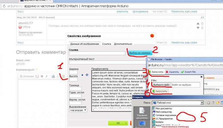

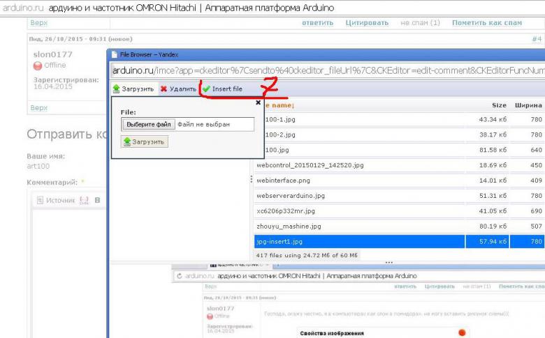

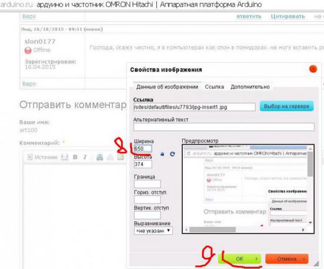

Господа, скажу честно, я в компьютерах как слон в помидорах. не могу вставить рисунок схемы(((
