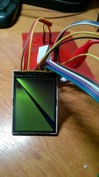

Есть дисплей от видеорегистратора texet dvr-101hd. Ни схему на регистратор, ни схемы подключения дисплея ничего не нашёл. Пробовал искать тип контроллера по шлейфу дисплея и нашел три варианта: 1. SPFD5408B, 2. ILI-9325/9328 3. ST7789S. От третьего не нашел драйвера. От драйвера ili9341 дисплей ожил. И графику и текст правильно отображает. Разрешение экрана 240*320. Но цвет был всего лишь один- синий. Покопавшись в даташите от st7789s нашел адреса которые отвечают за битность цвета и выставил, чтобы дисплей считывал 12-битные данные цветности и о чудо- я стал наблюдать 2 цвета- синий и зеленый. Далее проинвертировал биты дисплея с BGR на RGB  и стал видеть красный и зеленый и желтый. Фото прилагаю того что получилось. Определить тип контроллера прогой для тестирования от adufruit_lcd не удалось- пишет 0(ноль) неизвестный дисплей. Получается что команды и биты очень похожи от 9341, но не оно. Подскажите где в adafruit_tftlcd находятся команды записи цвета для 9341. Я так понимаю, что 16битный цвет должен разбиваться на 2 по 8 бит и по очереди передаваться в контроллер дисплея, а этого не происходит.

название дисплея
saleksei2

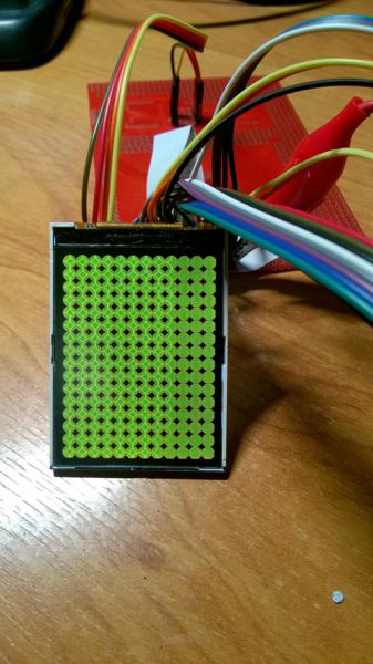

Зарегистрирован: 07.12.2017
Текст присутствует зеленый и желтый цвет
saleksei2
saleksei2
Графика

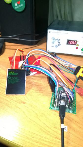

Logik, спасибо! Получается сам дисплей должен ожидать приема следующего байта, а он не ожидает, т.к находится в 16 битном режиме((( Я пробывал самые разные комбинации IW0-IW3, а он как работал так и работает в одном режиме. На плате стояли резюки по 0 Ом и получался код 1001, наверное, все таки, в дисплее жестко прописан режим.(((
Остается подключить дисплей или в 12 битный режим(в него я могу перевести программно) или в 16 битный режим- а это минус 4 пина( как минимум) на ардуинке. Для Mega это не критично, а вот для UNO - ограниченный функционал. Или использовать два основных цвета "Синии + зеленый" или "Красный + Зеленый". Так тоже неплохо получается)
Пробывал неиспользуемые пины дисплея D10-D17 сажать на +3,3В, появляется белый цвет, и весь фон засвечивается оттенком красного или синего, а не черный. Так хуже нежели использовать 2 цвета в 12 битном режиме.

В том то и дело, что до конца и не понял какой контроллер стоит. По пинам на шлейфе дисплея подошел котроллер ST7789S. Нашел даташит и если смотреть на IM0-IM3 (1001), то режим использовался 8-ми битный с подключением к старшим разрядам D17-D10. Вроде как логично и пины D9 и D0 жестко посажены на землю. Подключил информационные пины с ардуино на старшие разряды дисплея. Ииии тишина, даже никаких дерганий. Перебрал кучу драйверов и ничего. Думаю, а дайка я переброшу на младшие разряды, и о чудо экран задергался. Перебрав по очереди все драйвера, показывать стал только из под ILI9341. По кодам управления с ST7789S идентичны.
А в видеорегистраторе использовались все 16 бит- это я пробежался по плате и вижу что все пины подключены к процессору. Из этого делаю вывод, что дешифратор дисплея определил не верно.
Интересно у какого дешифратора  IM0-IM3 код (1001) означает 16-битный режим?

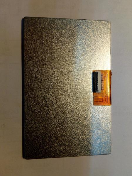

Всем привет!
Кто-нибудь знает, что это за дисплей и возможно ли его приспособить к ардуино-поделкам?
Дисплей снят с авто зеркала-видеорегистратора. Полный "нонейм", как собственно и сам регистратор.
На шлейфе "пароль" FPC043BA-05-09HT. Гугл на него не отзывается..
Навскидку (по внешнему виду, регистратор какой-то DEXP). Дисплей 4,3 дюйма, 24 пина.
На мелкой "материнской плате" регистратора живёт процессор GPCV5247A.
