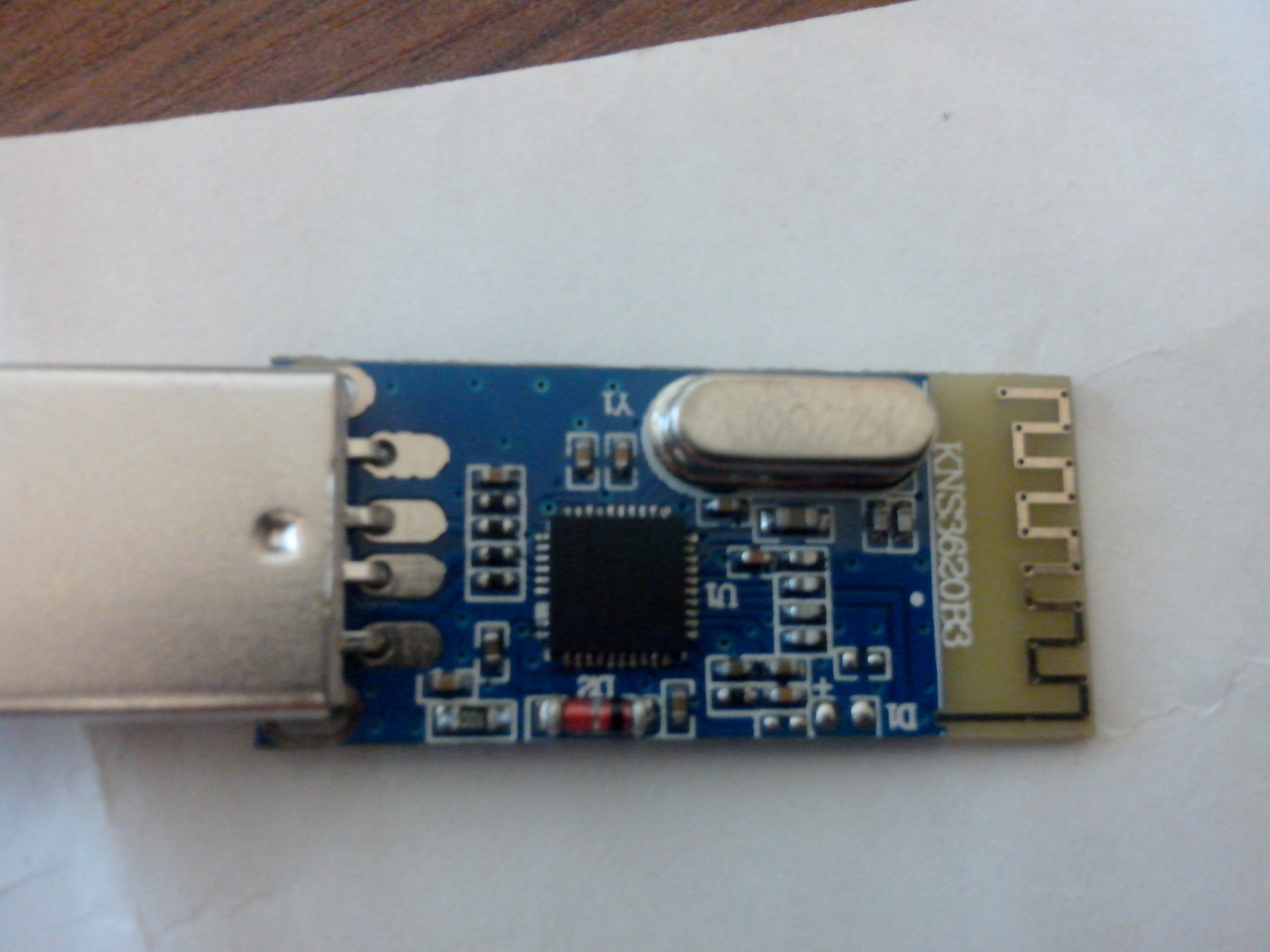

Здравствуйте, ребята. Сегодня первый день играюсь с ардуиной(китайская за 13баксов). В наличии оказалосб у меня только светодиод и этот блютуз адаптер. Скажите, пожалуйста, его возможно подключить к ардуине? http://cxem.net/arduino/arduino63.php Сдесь указано, что адаптер должен иметь чип и флеш-память, но на моем точно что-то одно( я смотрю по фото). прикладываю фотографию:
http://s3.hostingkartinok.com/uploads/images/2013/07/e2b467cebec2f585b6b50a5ecdfc0857.jpg

wave_525 пишет:
Нельзя.
Внимательнее перечитайте статью:
Bluetooth USB адаптер.
Bluetooth Serial(UART) модуль.

IMHO немного вы перегнули палку. Понятно что новички часто глупые (на наш субъективный взгляд) вопросы задают, но ведь раз есть непонимание, то и четко знать какая инфа полезная, а какая нет - вопрошающий не может. Пусть лучше лишнюю фотографию даст, чем потом будет слышать "телепаты в отпуске" (и вот это - уже будет обоснованно).
А так - вполне нормально заданный вопрос был. Тему - нормально назвал, криков "помогите новичку" и "я только учусь" - не было, сам гуглом что-то найти - тоже попытался, описание "что имеется и что хочу" - тоже есть...
Вообщем не тянет "на перл".
Разве что еще внутреним поиском по сайту чуть дольше поискать можно было... уже обсуждался не раз вопрос. Например
Как модифицировать Bluetooth Dongle в Bluetooth Shield | Аппаратная платформа Arduino
связь Arduino Mega и ПК по блютуз без шилдов | Аппаратная платформа Arduino
были и еще ветки, где детально расписывалось "почему нельзя".
Вообщем "по теме" - нельзя. По крайней мере не имея 80-того левела в создании USB устройств :)
Попробую немного "расшифровать" ответ Максима. Если "грубо" - блюпупы бывают "двух видов". С интерфейсом USB и интерфейсом UART (Serial). Для ардуины нужен - второй тип. Он намного проще.
Теоретически (очень теоретически), где-то на плате, ваш модуль может содержать и UART выводы, не распаянные. Но не имея даташита или опыта исследования неведомых железок - найти его маловероятно (особенно если его нет).
В любом случае начинать лучше с того специально предлазначенно для этого и описанно в инете многократно.
Тем более, что стоит не так дорого. Те же HC05.

Всем доброго времени!
Понимаю, что не актуально, но мож кому пригодится:
Взял свой USB bluetooth, посмотрел, что написано на микрухе,
нашел даташит и подключил к ардуино. Почему пишите, что нельзя?
