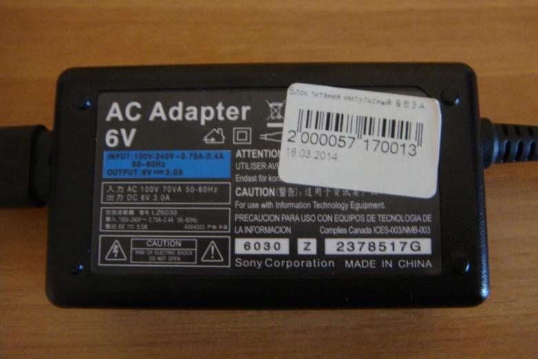

Купил импульсный блок питания 6V 3A, мерию мультиметром, показывает 5,6V, подключаю к ардуино и на выходе 5V показывает только 3.8V. Почему так? что нужно чтобы было честные 5V? Подключить блок на 9V?

art100
Зарегистрирован: 09.03.2014
блок питания не дает 3 ампера
мусор
или неисправный
а где фото блока?
sinys
Зарегистрирован: 28.09.2014

sinys пишет:
«При напряжении питания ниже 7 В, вывод 5V может выдавать менее 5 В, при этом платформа может работать нестабильно. При использовании напряжения выше 12 В регулятор напряжения может перегреться и повредить плату. Рекомендуемый диапазон от 7 В до 9 В»

да уж
ником у не нужное чудо
меняй быстрей
я таких на 6 вольт и не встречал
внутри ардуинки стабилизатор недополучает буквально чуть чуть 1 вольтик
и напрямую в 5 вольт воткнуть превышает чуток явно не сгорит но если чуток перенапряч выжгете
если разбираться в схемотехнике импульсных блоков его можно вскрыть подправить резисторчик
но думаю вы не справитесь работа акуратная где практически все упаковано впритык и ничего не видно и паяльником с трудом влезать
