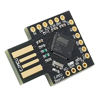

Leonardo, Micro и Teensy2.x - это одно и тоже. Ядро на Atmega32U4, небольшие отличия в обвязке и разводке плат.
У меня дома даже валяется четвертое исполнение Atmega32U4 - в виде USB-стика, а-ля Digispark. Все не могу найти ей применение. Слишком навороченная для мелких задач %)
Почему хочется именно Teensy? Вот тут есть Arduino Micro по 450 р. Все библиотеки от Teensy 2.х с ней совместимы.

creator, вам деньги девать некуда? Промикро 200р с доставкой, леонардо 300р с доставкой. Чип один и тот же что и тинси2.0

дрова нужно брать не из первых ссылок в гугле, а офф. сайтов. Если это промикро -нужно тянуть весь адддон  с спаркфана, если это микро -то он есть в комплекте с arduino ide. Если хотите клон тинси сделать -нужно влить бутлоадер от тинси, и ставить аддон от тинси.

Я в #16 ошибся, по ссылке из верхнего поста не загрузчик бутлоадера, а программка - загрузчик хексов от тинси . Бутлоадер от тинси не обнародован нигде(!).  так что для 32u4 доступны три варианта бутлоадеров - от атмеля, от спаркфан и из arduino IDE
