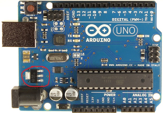

А где расположен стабилизатор? Можете отметить на картинке с платой?
AlexFisher
AlexFisher аватар
Зарегистрирован: 20.12.2011
Стаб расположен рядом с раземом питания - самый жирный прямоугольник - тот, который греется :)
Voronar
Зарегистрирован: 30.04.2012
Это он?

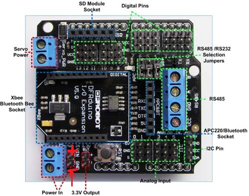

Ток я подаю вот сюда:
AlexFisher
AlexFisher аватар
Да, это он. Вы подаете правильно. Внутри платы есть специальные трубочки, по которым ток течет в стабилизатор как раз от этих контактов :)
Это я так, выделываюсь :)
Эти контакты соединяются с Vin ардуины соответственно и подаются на стабилизатор.

 Греется стабилизатор, а от него тепло и на плату идет. Поэтому и плата нагревается,  не сильно. Правда долго включенным не держал.
А как питать плату от батарей, чтобы она не грелась?
AlexFisher
AlexFisher аватар
Батареи должны давать ровно 5 вольт :)

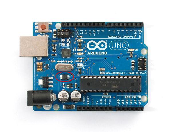

к Arduino и скорее всего чего-то напортачил. В итоге компьютер не видит плату (ошибка: avrdude: stk500_getsync(): not in sync: resp=0x00) и греется плата там, где на рисунке:
Сначало показалось что греется кварц но потом погулив, понял что это абсурд, но поменял на всякий случай, заменил микроконтроллер, тоже не помогло... Подскажите можно ли реабилитировать плату, где проблема, или в "походно-полевых условиях" эту проблему не решить? Да и как можно поверить сам микроконтроолер, потому, что приобрел новую детальку, по заверенияп продавцов предпрошитую, запихал в гнездо рабочей Arduino и никакой реакции, она выдает ошибку (см. выше). HELP!!!!

""походно-полевых условиях" эту проблему не решить" - это раз.  С уровнем "греется кварц" ее решать не надо! Надо повысить уровень до понимания цепи питания МК - это два.  Остальное имеет смысл только после предыдущего...
antosha.usov
Зарегистрирован: 12.12.2012
Понятно... Подскажите тогда пожалуйста что это за элемент? Правильно ли я понимаю, что это операционный усилитель LMV358IDGKR? И почему он греется? Питание на МК поступает и находится на уровне 4.99В. И ещё вопрос. Сенсеи электроники, подскажите пожалуйста новичку, стоит ли заморачиваться с ремонтом Ardu, если да то куда копать в такой ситуации?
