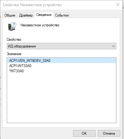

Скрин даёт понять, что это не "USB\VID_xxxx&PID_xxxx"

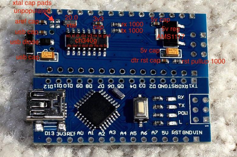

(Картинка с nano из интернета)

trembo
trembo аватар
Зарегистрирован: 08.04.2011
Скажу вам точно- это не СН.......
https://www.google.ru/?gws_rd=ssl#newwindow=1&q=int33a0
