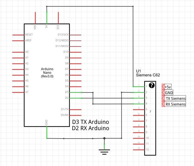

Здравствуйте, нужна ваша помошь. Подключаю телефон Siemens C62 к arduino nano, по такой схеме:
Arduino_GSM_Siemens
Резистором R4 регулирую выходное напряжение на RX Siemens, от 2,75v, 3,3v и любое другое.
Пробывал подключать без резисторов, результат один и тот же.
В терминале при подключенном телефоне, выводиться символ "я" и все. При нажатии на ресет, тоже самое.
При звонке на данный телефон, в терминале выводиться символ "д".
При отпарвки команд "AT", "ATD 111" и т.д, ничего не происходит.

А откуда схема включения? Зачем резисторы? Там 5-вольтовые уровни. В дата кабеле паралеляться выводы 3-5 и 4-7 на телефоне.

В Siemens C62 урувни разве не 2,75v или 3,3v ?
Подключал и без резситоров, напрямую, результат идин и тот же. Даже подсветка клавиатуры неаченает немного мерцать.
Вывод 3-5 и 4-7 надо закоротить между собой ?

По ссылке схема для сименса С75, это ж другое поколение. Рекомендую сначала к компу подключить, что б проверить. Пары ног -да, закоротить меж собой.

Проблема решилась, ну почти решилась. Схема модключения телефона к Atduino:
GSM
Логические уровни у Siemens C62 5v. Резисторы и делители напрежения не понадобились.
Просто надо было выставить не phone.begin(19200), а phone.begin(115200);
Но возникла еще одна проблема, иногда появляется мусор в ERROR иногда бывает FўROR или что то подобное.
И еще при послании команды ATD 111 набирает номер 111.
Но если послать команду ATD +38050XXXXXXX набирает и через какое то время само сбрасывает, подскажите пожалуйста, как это исправить ?

Zhigalo_Alexey, я же вам уже говорил -сначала поиграйтесь с телефоном через комп. Никто не знает сколько проблем может выкинуть китайская дуня с паршивым кварцем. В компе же скорости обмена точно по стандарту. То, что у вас при замыкании rx и tx в терминалке нет ответа -это не нормально конечно. Разбирайтесь. У меня совершенно обычная нано тут она на фотке при замыкании ресета на землю я её использовал как USB-UART переходник, никаких проблем не было. Терминалку не обязательно брать стороннюю, та, что в ардуино IDE тоже подходит, тем более её настраивать не нужно.
