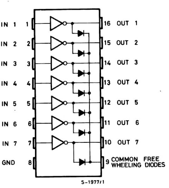

arduino nano, подключил светодиодную ленту - мерцает
Martovsky
Зарегистрирован: 08.04.2014
Собрал вместе arduino nano, таймер, светодиодную ленту.
Написал код что б свет горел с заданной яркотью в зависимости от времени суток с плавным изменением освещения. Всё горит меняется но есть проблема. Время от времени начинает мерцать, точнее один из каналов чаще синий, включается выключается, иногда несколько каналов. Изначально собрал на мосфетах. Думал проблема из-за них, собрал на ULN2003A. Результат тот же. Думал что блок питания. Подключал Ардуино к 5 вольтовому блоку питания, а ардуино к 12 вольтовому, земли объединял, результат тот же.
Буду благодарен за любую помощь
Новичок в таком, поэтому всё несколько кривовато и неуклюже.
Кусок кода на всякий:

Глазу видно мерцание, или только через фотоаппарат? Поставьте конденсатор 100 uF параллельно ленте... Ну и задержки (delay(10)) в функции изменении яркости сделайте...
Martovsky
Глазу видно, очень хорошо.
Задержка  есть сразу после выполнения процедуры по изменению яркости delay(400);
Сори за мои познания, не совсем понял куда цеплять его "Поставьте конденсатор 100 uF параллельно ленте... "
Andrey_Y_Ostanovsky
Зарегистрирован: 03.12.2012
Martovsky пишет:
ШИМ - это, грубо говоря, прямоугольный сигнал, и ULN-ка Вам его аккуратно повторяет на ленту. Соответственно, чтобы уменьшить пульсацию, надо ставить на питание ленты сглаживающий конденсатор.

Andrey_Y_Ostanovsky пишет:
Сам ШИМ не причина мерцания. Причина - переключения настолько медленные, что распознаются глазом. Либо частота ШИМ слишком низкая, либо программа делает скачкообразные изменения заметные глазу
сам только что сделал управление светодиодами ШИМ на 1кгц - визуально очень плавное изменение тем более что ШИМ настроен на 10бит (1024 значения)
Ставить конденсатор как вы рекомендовали не верно с точки зрения схемотехники. В момент открытия ключей токи для uln2003 будут в разы больше допустимых. Надо ставить RC или LC фильтр. При токах как у автора эффективнее LC фильтр. Однако если причина мерцания низкая частота ШИМ, то индуктивность и конденсатор нужны громадные, причем по три штуки (на каждый канал по дросселю и конденсатору). Применение фильтра на выходе оправдано когда нужно вместо ШИМ иметь сглаженное постоянное напряжение, это важно например для некоторых моторов. Но для светодиодов сглаживание не нужно. Куда правильнее исправить программу или поднять частоту. Не нужен тут фильтр

Из аналогичного описания: Power: 5.4W/M, что при 12V даст ток 450 mA на метр, у Вас их два, т.е. почти ампер... На сколько там рассчитана ULN-ка?
axill
Зарегистрирован: 05.09.2011
расчитана на 500ма на канал, два канала в паралель и будет 1а
Andrey_Y_Ostanovsky
axill пишет:
При какой частоте ШИМ-а из нее не пойдет дым от такой нагрузки? :)
axill
При частоте в сотни герц-единицы килогерц точно с ними ничего не случится, транзисторные сборки в uln2003 имеют хорошее насыщение от логических уровней, а значит будут нормально открываться
но ваши опасения оправданы, только по другой причине. Посмотрел даташит - 500ма на канал, но не более 2.5а на всю микросхему. Значит автору надо менять решение. Можно поставить две uln и включить по три-четыре канала, скажем 4-R + 2-G на одной микросхеме и 2-G + 4-B на второй

если ваша картинка наверху правильная, то вы перепутали входы и выходы ULN2003, с 1-7 это входы, а 10-16 выходы
Martovsky
Ну это поспешил набросать красивую схему. Подключено всё правильно.  Как у вас на схеме

Не правильно выразился, на схеме правильно показано куда подключено. Сеичас подключено на 3,5,9.
поставил 2  ULN2003A вроде как поярче гореть стало, но мерцание осталось. Код подправил задержку поставил сразу после вызова процедуры analogWrite.
Самое странное вчера сколько не смотрел мерцает только один канал который на синий цвет выходит. Порт пытался переткнуть на 9,10,11 все равно мерцание. При небольшой яркости очень заметно прям включился, выключился.
Сеичас задумался я использую процедуру analogWrite, а вы написали digitalWrite?
Смущает синтаксис digitalWrite(pin, value) где - value: значение HIGH или LOW
А нужны же плавные переходы.
Схема сеичас:

В объяснениях вы говорите про delay(400) - в коде его не видно. На схеме у вас нарисованны использование выходов D11, D6,D5
В коде у вас D6,D5,D3
Что такое rnew? Где оно объявлено, чему равно, когда меняется - неведомо.
Даже если предположить что вся логика "все изменения плавные" - правильная, то никакой плавности не будет. У вас же setLed вызывается "чаще как только можно". Никаких попыток "переодически ее вызывать" - не видно. Следовательно "разгоратся/гаснуть" диод будет за доли секунды. Что и видно как "мигание".
И вообще, вначале выясните в чем у вас проблема. В аппаратной части или в софтовой. Отключите свой RTC. Отложите свой скетч в сторону. Сделайте чистый скетч, у которого в setup(), только три pinMode и три analogWrite.  Убедитесь что у вас работает шим.
axill
Martovsky если мерцает только голубой и только на малой яркости, предлагаю сделать следующее. 1. В программе установить фиксированную яркость на все три канала, такую яркость при которой заметно мерцание. 2. Убедиться еще раз, что дело только в голубом, для этого лучше поочередно подключать только одир канал, чтобы другой не мешал восприятию 3. Переключите голубой на тот канал где был зеленый и красный, чтобы убедиться, что голубой моргает не зависимо от подключения.
если подтвердится, что проблема только с голубым, то это скорее всего связано с особенностью восприятия и решения может быть два : 1 таки повысить частоту ШИМ перенастроив таймеры 2. Исключить програмно для голубого те значения яркости при которых есть мерцания

leshak
Зарегистрирован: 29.09.2011
Martovsky пишет:
Упростил программу до простейшей установки сигнала в конкретное значение. Всю логику убрал. Всё делал в основной процедуре.
Чисто на всякий случай. Дайте целиком (что-бы пины видеть и проч.). Можно, когда код вставляете на второй вкладочке поставить галочку "свернуть код", что-бы визуально не раздувать тему.
Martovsky пишет:
1) Если только синий в любых значениях не мерцает. горит идиально.
Возможно это намек на "проблемы с питанием". Причем как в части +5v так и +12v (но второе - вероятней).
Или... "электроника - наука о контактах". Перепроверить. И управлаяющие пины арудины. И подключение ленты к ULN. И, особенно, качество соединения всех земель.
BTW: а сколько у вас ленточка-то кушает?  Амперметром померять?  Каждый канал - отдельно. И все вместе Во время замера подключать канал напрямую к блоку питания. Не через ULN. Когда "все вместе" еще и напряжение посмотреть.
Martovsky пишет:
    -----менял на включеной ардуино каналы синий и любой другой, мигать начинает тот который подключаешь на место синего)
Немного не понятно, что такое "место синего". Предположим у вас, на ULN R это IN7/OUT7, а Blue это IN2/OUT2
Выставляете в скетче яркость, ОДИНАКОВУЮ для R и B такую, что-бы "красный горел ровно, а на синем - четко видно мерцание ".  Более ардуину не трогаем.
1. Меняем, со стороны ULN, местами проводочки идущие к IN2 и IN7 - кто начал мерцать?
2. Возвращаем IN2 и IN7 в первоначальное состояние.  (IN2=B, IN7=R)
3. Меняем местами проводочки идущие к OUT2 и OUT7 - кто мерцает?
Martovsky
