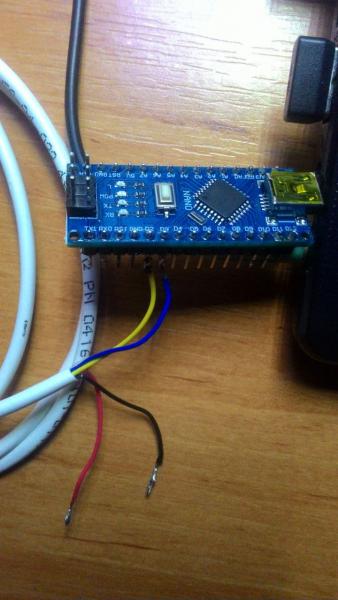

Привет, парни!
Понимаю тема изъезженная, но поиск по форуму не дал результатов...
Имеется: Arduino Nano + Sim800L
Подключал к RX/TX
Не заводится ни как.
Питание делал разное:
- от батарейки
- от понижающего (прочёл что апмер больше нужно)
Ни как! :(
Что делать, куда копать?
Спасибо всем кто поможет!

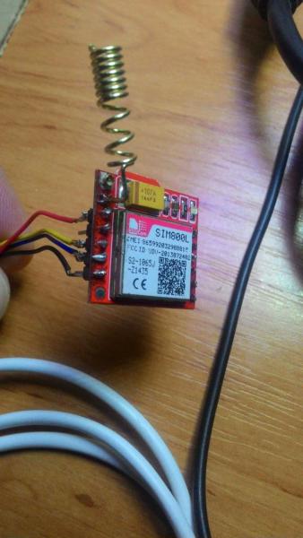

Фото: [spoiler] [/spoiler]

и где земля? Tx и Rx это вам не CAN или rs485. без земли не заработает. Я уж молчу про уровни напряжений.

MaksVV пишет:
Земля общая нужна?
Питание есть такое:
- батарея 3.7V на 7000 mAh
- 18650 1 шт.
- блок питания на 12v
Какое лучше? Понижающего нет.
MaksVV
Онлайн
Зарегистрирован: 06.08.2015
ArtAlexis пишет:
Земля общая нужна?
ответ да. Это очень частая ошибка новичков. Для питания модема батарея на 3.7 сойдет

Резистор на 10k нужно ставить на RX / TX ?
MaksVV
Онлайн
нужно ставить делитель из двух резисторов. номиналы почти любые выше 1 кОм. главное чтоб в два раза по отношению друг к другу отличались. И да, на схеме тоже земля общая забыта почему то

по номерам пинов подключаем все как на фото, которые вы скинули. делитель на резисторах  и общую землю не забываем. в мониторе порта ставим скорость 9600.

в 9 строке скорость до 9600 попробовать снизить.
модем точно подключен 2 и 3 и GND ?
ArtAlexis
Зарегистрирован: 18.06.2018
andycat пишет:
Пробовал, так же. 1 в 1
andycat пишет:
Да, D2 и D3
D2 (желтый) - RX на Sim800
D3 (синий) - TX на Sim800
Ну и GND общий с ардуинкой, модемом и батареей.
andycat
andycat аватар
Зарегистрирован: 07.09.2017
ну....чудес не бывает, подключить модем к компу через USB-UART переходник и пообщаться с ним напрямую. Но что то мне подсказывает вы где то ошиблись. SIM800L тупой и простой, или работает или нет, третьего не дано.
начинал разбираться с этой статьи, все всегда работало.

Пошло! Спасибо всем!

Модем любит хорошее стабильное питание. Его нельзя тестировать на макетке, провода питания лучше всего припаять, а не использовать разъемы.

И где был косяк?
ArtAlexis
MaksVV пишет:
ArtAlexis пишет:
И где был косяк?
Честно хз. Видимо в земле. Землю добавил и два резистора по 10k
