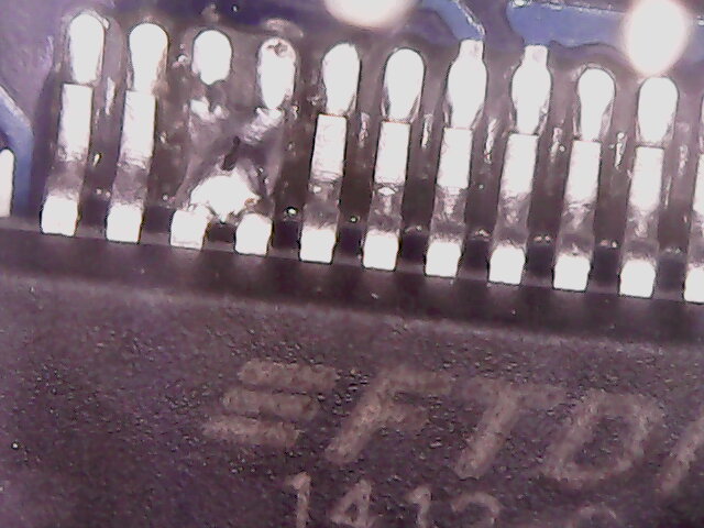

Здравствйте!
Вот такая вот проблема:
есть Arduino Nano V3.0 FTDI, при подключении к USB моргает светодиодом L(справа от PWR) с очень частой(я бы сказал бешеной) частотой и не определяется в компьютере. Подскажите в какую сторону копать и что именно могло выйти из строя. Такая ситуация началась после подключения nrf24l01+ с транзистором 10uF между gnd и vcc на радиомодуле.

gena
Зарегистрирован: 04.11.2012
   Посмотрите по схеме на Вашу плату.
tekma
Зарегистрирован: 03.03.2016
gena пишет:
28, 27, 24 ноги не используются.
https://www.arduino.cc/en/uploads/Main/ArduinoNano30Schematic.pdf
А по поводу моргающего светодиода не подскажете?
gena
  Интересное замечание. На схеме Nano выводы 25 и 26 разомкнуты. А вот посмотрел на фото своей платы - похоже что эти выводы замкнуты. Т.о. видимая на Вашей фото "сопля" не случайна, так вероятно нужно.
Почему упомянули про выводы 24, 27, 28 - я не понял.

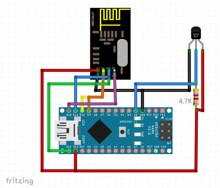

Что касается моргания светода: укажите его "имя" согласно схемы и нарисуйте, что и как Вы подключали, т.к. фраза "после подключения nrf24l01+ с транзистором 10uF между gnd и vcc на радиомодуле." мне совершенно не понятна.
tekma

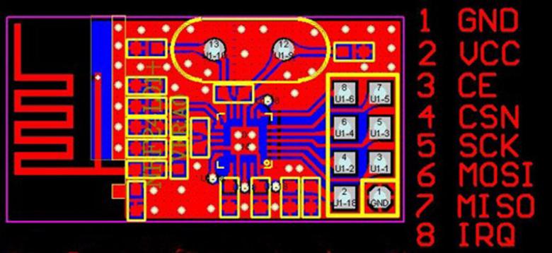

Вот этот светодиод моргает
вот распиновка радиомодуля
и как я сказал выше "10uF между gnd и vcc", а сам радиомодуль был подключен согласно вот это схеме(выводы радиомодуля были подключены к соответствующим выводам arduino, IRQ не был подключен)
Эксперементальным путём было выясненно что если запитать ардуину через VIN и подключить к usb - мк прекрасно шьётся и работает. Вывод - по usb питание не доходит.
gena
Не совсем понял, что значит -  "Вывод - по usb питание не доходит."  К D13 подключен и светодиод "L". Предполагаю, что запитывать радиомодуль от вывода "3V3" адруины не корректно - он может оказаться слаботочным для внешних нагрузок. Следовательно радиомодуль будет недозапитан и вполне может "чудить".

 Конденсатор на 10 мкФ никак не решает вопрос полноценного запитывания радиомодуля.
Я бы не стал экспериментировать с перемычками, тем более не знаю, что за блок питания Вы используете.
Дайте ссылку на Ваш радиомодуль (схема, параметры).
