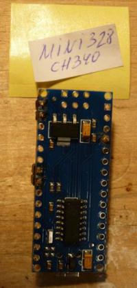

Ардуиню чуть больше 2 лет, но все равно еще допускаю "десткие" ошибки и набил шишек по полной.
Читал именно здесь а потому это по темам - Не грузится Скетч, PC или ПК не видит Ардуино, не распознается и т.п. и т.д.
Пару дней назад продолжил свою работу с ж/д макетом (стрелки перевожу на сервы... Ну, и ... приготовил I2C, с двумя расширителями МСР23016 и пара PWM драйверов на (16 серв). Стал проверять шину и собрался работать по крайней мере на NANO 328 для отладки. USB есть, ПК рядом - удобно. И тут моя, давно уже (2 года) купленная NANO уперлась... Ну я опять сюда почитать, надо вспомнить, мозги напрячь... СН340 стоит, Ардуины видит а ЗАГРУЗКА не идет! Tx Rx замыкал, ну вот по этому пути и стал пробиваться.
Буду короче, победил всех Китайцев, заодно и фотки сделал, думаю кто-нибудь, да упростит и сократит себе путь к победе.
Итак: Китайская RobotDyn UNO R3 (на 168) с чипом CH340
Распозналась как Arduino NANO
Идем дальше и берем Китайскую НАНУ c Atmega 328 и CH340 !!!
Распознается как MINI !!!
Ну слава Богу Русскому - Китайская Pro Mini 328 c USB-TTL на PL2303 распознается и грузится без всяких проблем. Для удобства (тут уже писали), 2 ножку контроллера поднимаем и делаем перемычку на DTR на Mini. На фото это белый провод.
Ну на всякий случай, на будущее сделал себе шпаргалки/наклейки.
И еще наверное стоит добавить, что протестировано на IDE версий 1.6.6 и 1.6.12 с версиями плат 1.6.6. ; 1.6.20
Версии плат 1.6.11 и 1.6.12 не пошли!!!
