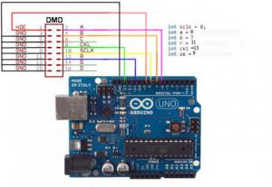

Добрый день. Подключаю к ардуино Модули P10.  Когда ставлю
1 DMD dmd(18,1);
То всё работает нормально и 18 модулей у меня горят. Но стоит поставить больше, перестают работать вообще все. Как можно увеличить количество модулей? В моем случае до 30.
Схема подключения
Библиотека, с которой работаю https://github.com/freetronics/DMD
Puhlyaviy

Я использую Arduino UNO. Подключенными по SPI. Ардуино перестает работать если ей прописаться больше 18, а подключен в этот момент может быть хоть один блок, хоть 20. Ардуино перестает отрисовывать вообще.

На картинке мега2560. Заниматься гаданиями по вашему мычанию очень сложно.
Если у вас уно то вам уже сказали что не хватает памяти.

Вот схема подключения Arduino UNO к модулю P10, которая используется у меня. Извиняюсь, сначала не ту скинул.
Я подключал последовательно 18 панелей - работают нормально.
Как только при вызове класса
DMD dmd(24,1);
Использую число больше 18, перестает работать. Подключено в этот момент может быть хоть 24 модуля, хоть 6 - не важно. Если модулей не хватает, то просто отрисовывается на имеющихся. Проблема именно в контроллере. Питания хватает.

А тебя не смущает, что в меге SPI на других пинах работает?

В меге SPI на других шинах. Я ХЗ почему схема такая. Я её нашёл в инете. Других не нашёл.
Для UNO схема рабочая. Так соединино у меня и прекрасно работает.
Получается для меги нужно перевесить 11 пин на 51, а 13 на 53. А остальные оставить также, верно?

Жеваный крот, ну неужели это так тяжело почитать где у меша2560 разведен spi. Это же всего пара строчек в описании. Это какой то писец.

MOSI, MISO, SCK одинаково на всех платах разведены только на розетке ICSP, которая рядом с чипом. Вторая такая есть рядом с переходником COM2USB из atmega16u2, но она тебе не нужна, потому что сложит только для её прошивки. Но CSN (Slave select) и CE (Chip Enable) всё равно ищи на распиновке. CSN у всех устройств один, а CE у каждого свой должен был. Поправьте, если ошибаюсь, потому что больше одного устройства на SPI вешать еще не приходилось.
У UNO и NANO распиновка совпадает. Там еще диод на 13 пине будет мигать при передаче данных. У Mega SPI вынесено на двойную колодку. Я туда вешал и CE тоже, когда с nRF24 разбирался. Как раз все 6 проводов кроме питания помещаются.
Вот еще выдержка из хидера бибилиотеки:

Спасибо товарищи:) наконец то получилось. Затупил с SPI
