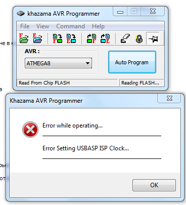

yah
Зарегистрирован: 09.11.2013
Пытаюсь считать "Read All"вот что он мне выдает
jeka_tm
jeka_tm аватар
Зарегистрирован: 19.05.2013
у меня также с большинством мк. тогда делаете следующее
запускаете extreme avr burner
запускаете Khazama AVR programmer (скачайте в инете)
в Khazama AVR делаете также считывание. оно должно пойти без ошибок
затем можете закрыть Khazama AVR, extreme avr burner теперь будет работать (Khazama AVR что то настраивает когда запускаешь, и все начинает работать. Khazama AVR нужна только 1 раз. после того как зашьете фьюзы все будет работать и так)

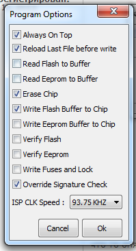

jeka_tm
jeka_tm аватар
в Khazama AVR зайдите в настройки command-program option и настройте так
кстати у вас с инет магазина голый? в смысле не перепрошивали? просто без последней прошивки в новых версиях не работает. я обновлял. специально купил второй usbasp и прошил друг друга
yah
Настроен точно так же как у вас, не работает, все таже ошибка
jeka_tm
jeka_tm аватар
эти сволочи в смысле китайцы так и шлют со старыми прошивками. я продавцу у которого покупал написал, может они и исправили а остальные так и продают
