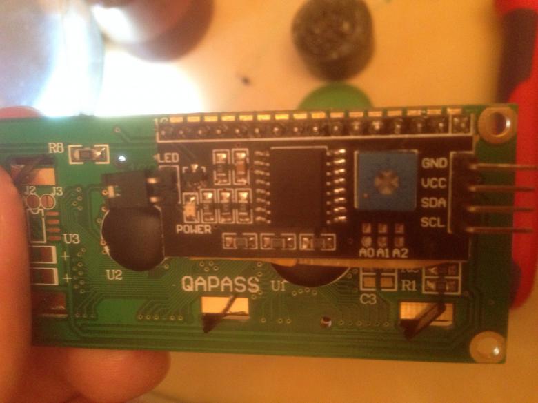

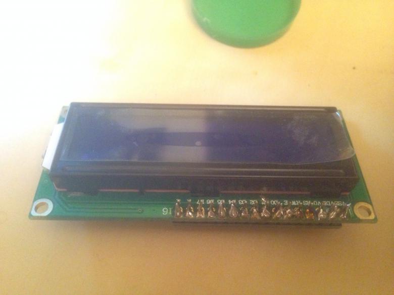

Добрый день!
1) Приобрел Arduino pro mini 3.3v.
2) Приобрел дисплей 16х2 (голубенький..)
3) дополнительную платку i2c для LCD дисплея
Вообщем сообрал это дело.
1) загрузил тестовый скетч BLINC - диодик моргает,  LCD светиться с полоской на одной из строк.
2) Загрузил тестовый скетч Liquidcristal_i2c_helloworld с адресом 0x20 (заведомо неверный) - на LCD никаких изменений.
З) Загрузил тестовый скетч Liquidcrista_i2c_helloworld c корректным адресом 0x27 -
#include <Wire.h>
// Set the LCD address to 0x27 for a 16 chars and 2 line display
	// initialize the LCD
	lcd.begin();
	// Turn on the blacklight and print a message.
	lcd.backlight();
	lcd.print("Hello, world!");
	// Do nothing here...
LCD потух, включилась подсветка на долю секунды, LCD опять потух.. и все..
при перезагрузке ардуины происходит тоже самое.
как вы думаете, в чем может быть проблема? в подключении? в 3.3v вместо 5v?  или попробовать в void loop перенести lcd.blacklight и принт?

Похоже на : http://arduino-info.wikispaces.com/LCD-Blue-I2C#v3   ("LCM1602 IIC A0 A1 A2")

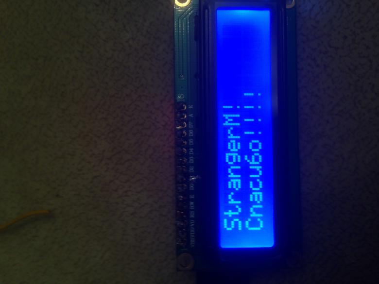

ну у меня такая плата И2С адаптера. Куплена отдельно. Я смотрю и вы паяли? Там PCF8574 вот ссылка продавца - у меня работает Заметьте, библиотеки 2 -16Х2 и 20Х4
https://www.dropbox.com/s/9vx1m91kehiw7tg/IIC%20Data.rar
rampage
Зарегистрирован: 19.02.2014
Большое спасибо! вечером буду эксперементировать.
да, купил отдельно. Экран, в москве.. с рук :) плату заказывал на ебее.. вчера второй раз в жизни взял паяльник... ухх и эксперемент был...так что и брак пайки не исключяю :(

Надо отметить что он, почему то работает только от внешнего 5v, .. От 3.3 начинает сбоить.. Кракозябры, либо ничего не кажет..
ну да ладно, ничего страшного :))
