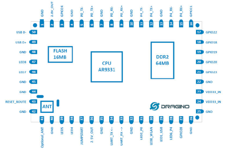

Я бы рад взять что-то более мощное, но в роботе места  для электроники всего 60х60х50мм. Туда только Nano или Pro Mini с несколькими модулями влезет и все. И энергопотребление тоже важно.
А что думаете, если сделать на роутере с чипом AR9331 на OpenWRT?
С роутерами опыта нет, но где-то читал, что можно сделать обработку видео прям на этом чипе. И по размерам такой микрокомпьютер небольшой.
Спасибо!

С роутером не подскажу, пока что использую только по прямому назначению) Кстати, габариты Raspberry Pi A+ 65х56х12 мм. Потребление у неё маленькое, но в цифрах не подскажу.
alex_r61
Зарегистрирован: 20.06.2012
Есть ещё MR3020, плата 65x65. Кроме OpenWRT  есть ещё CyberWRT,  для тех кто не хочет возится с
коммандной строкой. У меня в разрешении 640x480 показывает  до 30 fps. И у него есть WiFi.

Вот он, красавец:
Но у AR9331 в виде Internet of Things модуля есть GPIO-пины для подключения периферии робота:
Там еще будет 2 реле (DC-моторы) и USB-видеокамера, стрим с которой AR9331 энкодит и по WiFi отправляет в локалку. Даташит на такой микрокомпьютер.
Только, блин, есть сомнения, сможет ли 400-мегагерцевый AR9331 с 64 мегабайтами памяти справиться с видеопотоком?
У MR3020 и того меньше 32 и справляется. И ещё, к нему можно через сериал порт
подключить ардуину и на ней реализовать управление двигателями, реле и т.д..

AlexSmirnoff пишет:
У китайцев есть Cubieboard A20 на двухъядерном ARM Cortex-A7! Мощнее вряд ли что-то найдете (имею в виду за адекватную цену)!
