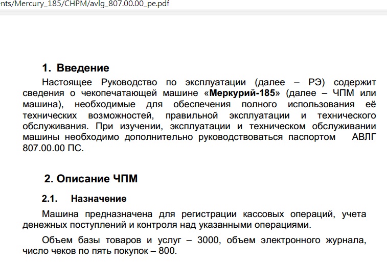

art100
Зарегистрирован: 09.03.2014
jeka_tm пишет:
так откуда неверная инфа про 24В?
http://ns2.incotexkkm.ru/attachments/Mercury_185/CHPM/avlg_807.00.00_pe.pdf
жека ты поаккуратней
это уголовщиной попахивает
вмешательство в кассовое оборудование
откуда мы знаем что ТС на разборке из мусорки поднял
он просто потделывает чеки
не помню какая статья УК РФ
