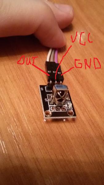

Всем доброго времени суток, в ардуино новичек. Пытаюсь подключить ИК датчик VS1838B к ардуино, но ничего не работает. ПОдключал как нарисовано на картинке. Вот сам датчик:
Вот схема:
При подключении 5 В на ардуине гаснут все лампочки и компьютер ее не видит, если подключить 3.3В то ИК приемник греется и не работает.

Не знаю как распаян модуль, но тот фотоприёмник что на картинке включен неправильно. Слева направо: -, +, выход
Вы точно провода не перепутали, что куда? так-то проблем быть не должно, но если всё гаснет - либо Вы перепутали, либо производитель криво распаял.
Да, вроде, если решёткой к себе, что наоборот выход-земля-питание.
В любом случае, ТС, прозвоните - у него земля на корпусе.
нашел у себя такой же, если смотреть на него в окошко фотодиода, а выводы сзади то "OUT" "VCC" "GND"
Спасибо большое, подключил как вы сказали и заработало
