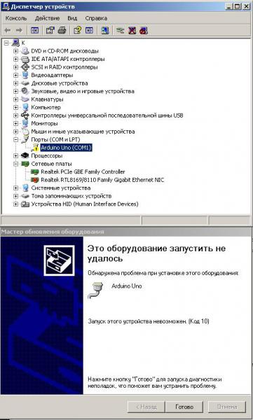

Приобрел Arduino и успел проверить как работает, светодиод моргал согласно программе.
Через несколько дне продолжил эксперименты, но скечи не ставились, а в диспетчере устройств она начала отображаться как "последовательный порт COM1".
При попытки принудительной установки устройство не запускается устройство.
при выгрузки пишет:
avrdude: stk500_getsync() attempt 1 of 10: not in sync: resp=0x01
драйвера CH341SER пробывал не помогло.
кто подскажет что это такое и как можно выличить

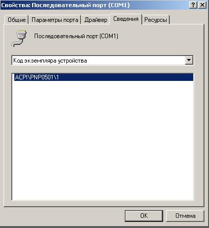

а как он ещё должен отображаться? все правильно, последовательный порт.
alll-84
Зарегистрирован: 24.02.2015

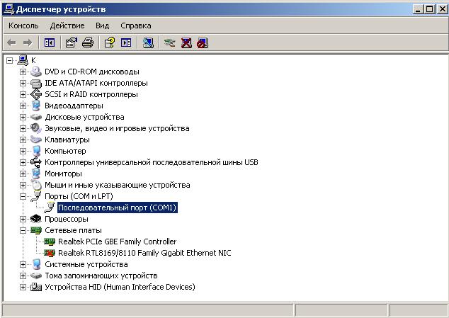

вот так

1) попробовать поставить на другой компьютер
2) подобные проблемы возникали из-за кабела ЮСБ, где-то читал в постах давно
попробуйте хотябы 1-е, со 2-м сложнее кабелей много, а хорошые редко попадаются (даже принтеры глючат)
alll-84
Кабель поменял, один раз определился как Uno, отключил продключил и сново последовательный порт, на еще одном компьютере таже история. Кабелей три, системы на компах разные.
Гриша
Зарегистрирован: 27.04.2014
попробуйте выдернуть контроллер и подключить, если не поможет - бракованый програматор (у меня стоит мега16у2)
и загляните в http://arduino.ru/forum/apparatnye-voprosy/spalil-platu-vozmozhen-li-remont
