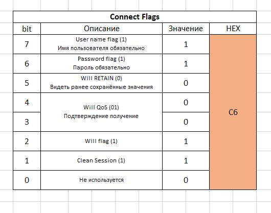

Irinka
Irinka аватар
Зарегистрирован: 28.06.2017
Will RETAIN (0)
Will QoS (01)
Will flag (1)
Clean Session (1)
прошу пояснить по данным битам, за что отвечают

3.1.2.7 Will Retain
Position: bit 5 of the Connect Flags.
This bit specifies if the Will Message is to be Retained when it is published.
If the Will Flag is set to 0, then the Will Retain Flag MUST be set to 0 [MQTT-3.1.2-15].
If the Will Flag is set to 1:
If Will Retain is set to 0, the Server MUST publish the Will Message as a non-retained message [MQTT-3.1.2-16].
If Will Retain is set to 1, the Server MUST publish the Will Message as a retained message [MQTT-3.1.2-17]..
по русски - если нужно чтобы подписанные на топик клиенты видели ранее сохраненное значение то этот флаг должен быть включен
Will QoS  - подтверждение получение - есть два варианта, я например только 0 использую, т е без подтверждения, т.к. смысла нет - послал запрос на железку - железка приняла данные - пришел ответ, если ответа нет - проблема. Впрочем дело вкуса.
3.1.3.2 Will Topic
If the Will Flag is set to 1, the Will Topic is the next field in the payload
я так понимаю что установка флага подразумевает отправку длинного сообщения состоящего из нескольких
3.1.2.4 Clean Session
Position: bit 1 of the Connect Flags byte.
This bit specifies the handling of the Session state.
The Client and Server can store Session state to enable reliable messaging to continue across a sequence of Network Connections. This bit is used to control the lifetime of the Session state
думаю используется для удержания сессии при QoS 1 2, при 0 флаге по окончании таймаута требуется переподключение к серверу или слать ping пакеты через определенные периоды

Irinka
Irinka аватар
andycat пишет:
00 - без подтверждения (4 бит -0 3 бит - 0)
01 - с подтверждением (4 бит - 0 3 бит - 1)
Так?

Для повышения образованности и дальнейших "экспериментов"
const byte MQTT_Connect_Flags=B11000110;
//7 bit User name flag (1)
//6 bit Password flag (1)
//5 bit Will RETAIN (0)
//4 bit Will QoS (0)
//3 bit Will QoS (0)
//2 bit Will flag (1)
//1 bit Clean Session (1)
//0 bit не используется
  SIM800.write(MQTT_Connect_Flags);//Connect Flags
Вот так можно будет отправлять байт флага, вместо   SIM800.write(0xC6);//Connect Flags
И уж сразу  еще вопрос, я же могу хранить эти переменные во флеш памяти?
const char MQTT_Password[] PROGMEM= "qwerty";
const byte MQTT_Connect_Flags PROGMEM =B11000110;

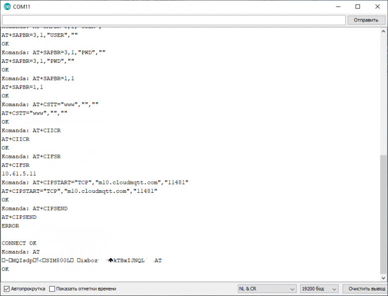

2019-12-05 18:05:57: New connection from 156.69.19.234 on port 11481.
2019-12-05 18:06:03: Socket error on client <unknown>, disconnecting.
Вот что ответил сервер

Стоп, всё сконнектилось, ошибка была из-за повторной отправки
Irinka
Irinka аватар
А чуть позже на сервере
2019-12-05 18:16:58: Log cleared by user
2019-12-05 18:17:08: New connection from 176.59.100.9 on port 11481.
2019-12-05 18:18:38: Client <unknown> has exceeded timeout, disconnecting.

Irinka
Irinka аватар
MQTT
1 connections
176.59.110.172:4546
MQTT over SSL
No connections
Websockets
No connections
Сервер пишет что подключение есть.
буду отправлять данные

andycat
andycat аватар
Зарегистрирован: 07.09.2017
Irinka пишет:
ua6em пишет:
Irinka пишет:
и чудненько!!!
В каком смысле?
В прямом, сервер подождал 30 секунд данные и отключился.
Я ж выше давал ссылку на описание и пример команд и там чёрным по русски было написано что в пакете connect указывать время соединения, будьте добры или данные отправлять каждые 20 секунд или переподключаться.
