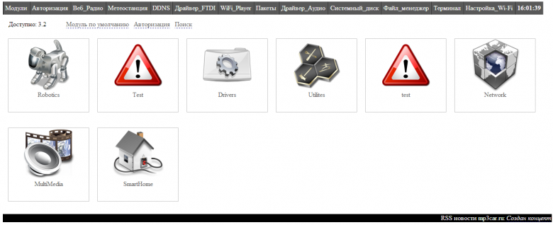

Хочу поделится с Вами новостью!
У сообщества OpenWrt и желающих к ним примкнуть, теперь есть возможность облегчить себе жизнь. Прошивка CyberWrt Вам в этом поможет.
В этой прошивке встроен веб интерфейс при помощи которого можно устанавливать и настраивать большое количество пакетов и утилит и при этом не нужно иметь специальных знаний. Для работы с CyberWrt достаточно подключится с ПК из любого браузера и и за пару кликов превратиь свой роутер NEXX WT3020 в другое устройство. Например WiFi контроллер для Arduino, Робота, Умный дом, Веб радио, Часы, Видеорегистратор и т.д.
