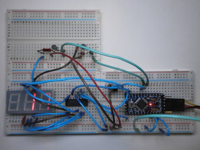

Подскажите как подинуть к Ардуино E30561 есть такие с общим катодом и анодом, нужно сделать для начала вольтметр в последующем будет использоваться для считывания показаний термопары паяльника.

поясню, я опробывал вот такой способ подключения все работает хорошо но только с двумя разрядами а мне нужно подключить 3 разряда, пол вечера колупаюсь... в общем то говоря мне нужно выводить на все 3 разряда число от 100 до 500
*ардуино pro mini, 74HC595 и E30561

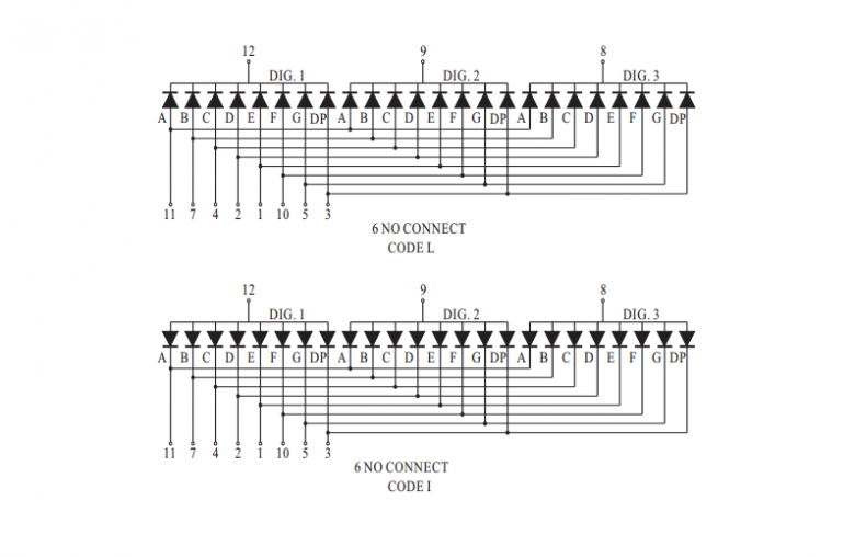

Блин, схема подключения ТРЁХ разрадов третья или четвёртая в google (который я Вам давал) - http://malatok.at.ua/forum/36-50-1

спасибо за быстрый ответ но использовать такое количество пинов у меня нет возможности, нужен вариант именно с 74CH595

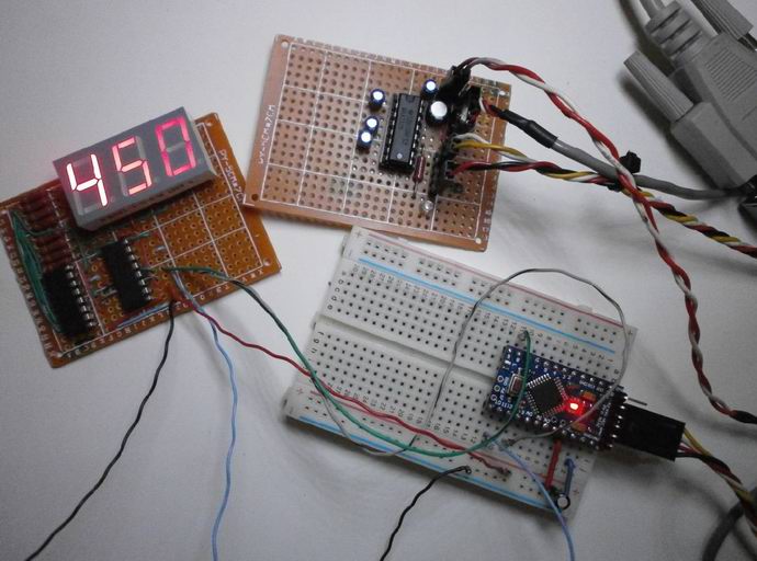

))) 1-го 74CH595 хватит и на 10 разрядов они же все в паралельно, динамика же, стробы на аноды или катоды только нужно подавать вовремя ...
Только вчера запустил индикацию 8 разрядов на двух 74ch595.
И код, и схема находятся в состоянии непригодном для публикации (в виде статьи), но как некие промежуточные рабочие матеиралы, возможно, кому-то могут быть полезны.
Если интерес есть, выложу (сам лично такими материалами я бы не заинтересовался, поэтому в целесообразности выкладывания есть сомнения).

Штирлиц огромное спасибо за ссылку!
получилось
