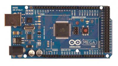

Здравствуйте!
Собрал на макетке платку с Atmega168 + мин.обвязка.  Второй день уже пробую залить bootloader, получаю "Device signature = 0x000000". Как это побороть? Использую Arduino Nano + ArduinoISP. Не могу залить bootloader ни на макетку, ни на уже готовую arduino uno =(

причин Device signature = 0x000000 две - убитый контроллер, неправильное подключение программатора.

Подключал так:
Ардуино - Атмега
10                  RESET
11                  MOSI
12                  MISO
13                  SCK
Про убитый контроллер тоже не ясно: 2 atmega168 + готовая uno и mega - везде ошибки.

avrdude: stk500_getsync() attempt 1 of 10: not in sync: resp=0x15
avrdude: stk500_getsync() attempt 2 of 10: not in sync: resp=0x15
avrdude: stk500_getparm(): (a) protocol error, expect=0x14, resp=0x14
avrdude: stk500_getparm(): (a) protocol error, expect=0x14, resp=0x01
avrdude: stk500_initialize(): (a) protocol error, expect=0x14, resp=0x10
avrdude: initialization failed, rc=-1
         Double check connections and try again, or use -F to override
         this check.
avrdude: stk500_disable(): unknown response=0x12

Через avrdude - Device signature = 0x000000.
Через IDE - с 4 раза, после ошибок
         this check.
прошивает.

То, что avrdude залил его в atmega2560
Tarantul_acc
Tarantul_acc аватар
Зарегистрирован: 09.03.2013
2) Записывал arduino bootloader для arduino mega 2560.
1,3) Через avrdude + ArduinoISP.
4) Для того, чтобы можно было писать скетчи и загружать их через ArduinoIDE.

3. http://arduino.cc/en/Tutorial/ArduinoISP
4. Не заливались скетчи в мегу, пробовал usb to ttl переходник - нет результата, по совету с arduino.com перезалил bootloader.

то есть вы просто згавняли загрузчик у новенькой ArduinoMega
вот люди строчку пишут через
1 стандартно втавленный в USB
2 имея ArduinoIDE
avrdude.exe -ce:\arduino-0022\hardware\tools\avr\etc\avrdude.conf -p -p  -p m2560 -c stk500v2 -P COM19 -b 115200 -U flash:w:{FILE}:i
остаеться найти родной загрузчик вместо {FILE}
итак какая точно у вас плата
Плату сейчас посмотрю детально. А USB не было к тому времени, atmega16u2 не работала.

MEGA 2560 R3
Tarantul_acc
Tarantul_acc аватар
У 16U2 нет прошивки, Flip  не прошивает.

Вместо того чтобы записывать кого-то в идиоты лучше бы разобрались что не так.
Если схема собрана верно, в дуину зашит скетч arduino as isp, к прошивающему контроллеру подключен кварц на 16 мГц с кондёрами от 15 до 22 пФ и не шьёться значит что-то не так с контроллером/ами, дуина ведь прошиваеться, или же что-то по программной части, но думаю дуина бы тогда тоже не прошивалась...
