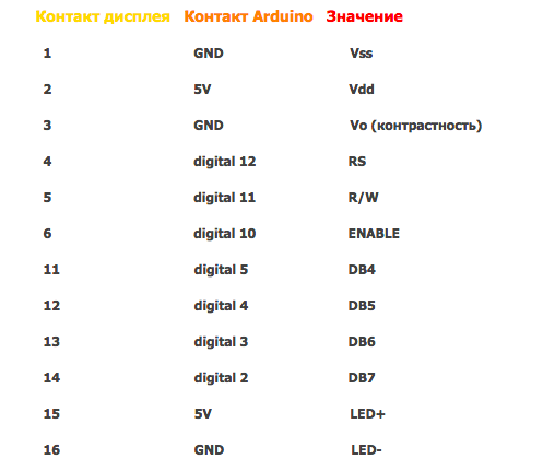

Собираюсь делать тахометр, основаный на части датчика Холла, и выводить значения на экран. Так сказать тахометр. Но возникла небольшая проблема. В мануале про attachInterrupt() говорится, что можно считывать сигналы только со второго и третьего цифрового пина.
А в мануале про подключение экрана говорится, что второй и третий пин тоже будут использоваться
Можно как-то все это добро соеденить?

zerojj, дисплей можно на любые выводы сажать. Посмотрите внимательно на примеры использования дисплея, в скетче всегда указывается на какие пины вы его подключили.
Кстати этот код тахометра вы где взяли? В 14 строке очень плохое решение.

1602 тяпает 6 контактов
LiquidCrystal lcd(13, 12, 11, 10, 9, 8);    //RS,E,D4,D5,D6,D7
R/W при высоком уровне переключает экран для чтения вроде, поэтому просто посадить на ноль
контраст надо внимательно смотреть на экран, в некоторых на контрасность есть резисторы внутренние, а в некоторых надо использовать внешние.
