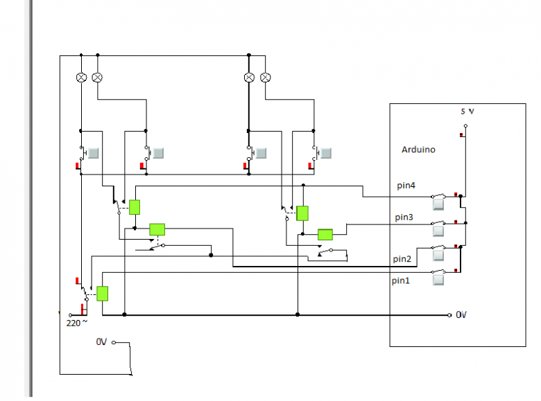

Здравствуйте форумчане!! В общем, я как и любой другой "нормальный" человек, который только что приобрёл arduino nano, сразу строю на нём "Умный дом". Конечно, я не могу просить вас, "Спроектируете мне всю систему и скиньте по почте". Я постарался сделать это сам. У меня есть приличный опыт в программировании, но не в радиоэлектронике.  По этому я нарисовал схему электронной части "системы", и протестировал её в программе симуляторе электрических цепей. Вроде работает! Но есть множество сомнений, так как никогда таким не занимался. Понимаю, что схему скорее всего трудно читать (это же моя первая схема), но тем не менее прошу проверить её на отсутствие ошибок и пожарную безопасность. И вообще можно ли так делать, или нет?
Суть проекта:
Есть автоматические рольставни на окнах. Жмёшь 1 кнопку открываются, 2 закрываются.
Хочется процесс автоматизировать.
Замерил силу тока, который течёт через электропривод, там около 700 мА. Я думаю обычный релейный модуль для ины выдержит такой ток?
На схеме:
Pinы ины изображены как выключатели, чтобы я мог протестировать схему в программе.
2 двигателя изображены как 4 лампочки. 2 слева и 2 справа. Тоже самое и для кнопок, которые крутят двигатели (в схеме зажигают лампочки).
Горит левая лампочка двиг влево крутится, правая в право.
Зелёные прямоугольники это обмотки реле.
Принцип работы:
Pin1 активирует реле так, чтобы человек не мог случайно одновременно с иной управлять шторой.
Т.е. перед тем как ина решит, что нужно например закрыть ставню, она заберёт управление у человека, а после вернёт обратно.
Pin4 выбирает направление движения всех штор. А Pin2,3 активируют 1 или 2 ставни.
И вопрос по поводу питания nano и релейных модулей. Есть блок питания на 4.5-9.5В и 800 мА. Так на нём написано, но я замерил и он выдаёт 7.5В.
Могу ли я запитать nano и один 4х канальный релейный модуль с опторазвязкой этим БП? Если да то как это сделать? Прямо с БП в nano и с БП в модуль?
А nano и модуль реле вроде со входным напряжением 5В. Будет ли 7.5В критичным для них?
Прошу прощения за глупые вопросы, но нигде не нашёл ответов конкретно по моей ситуации!
Если забыли мои вопросы, то все основные вопросы выделены жирным шрифтом.
Благодарю за внимание!! Очень надеюсь получить ответы на все вопросы))
Схема, мягко говоря, плохая. Что произойдет если дуина будет закрывать ставни, а ты нажмешь кнопку открытия? Насколько верна замена двигателя двумя лампочками? Полагаю двигатель крутится влево-вправо благодаря переключению пусковой обмотки (если движки асинхронные) или переключению полярности (если движки постоянного тока).

ну да, разумно полностью заменить штатный выключатель ардуиной с релейным модулем, а уже к ардуине приделать пару кнопок для возможности ручного управления

непонятно почему Вы решили, что Ардуинка должна иметь Выше приоритет, чем Вы. Т.е. если программа глюканет, а это возможно, она блокирует ручное управление полностью.
И пожарная безопасность непонятна, без того какие двигатели вы используете.
