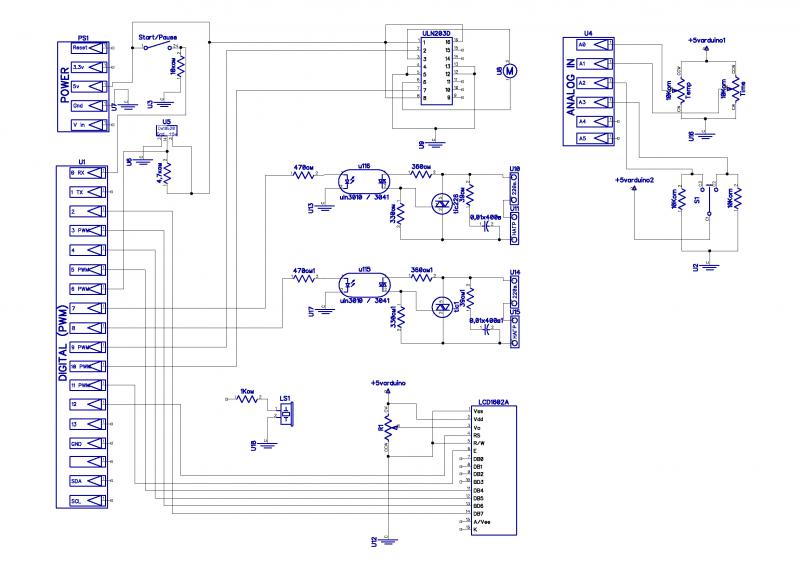

Здравствуйте. Хочу изготовить для дома травилку печаток, заодно и в программировании и схемотехнике потренироваться. Накатал небольшое тех. задание и вот думаю, можно-ли все это реализовать на одной плате,нигде-ли я не ошибся? В программировании мне пока туго, разбираюсь понемногу. Если есть идеи и дополнения - буду рад услышать.

ВОПРОСЫ НА ДАННОМ ЭТАПЕ:
  1. Все шим-выходы заняты. Куда и как в этом случае подключить пьезоэлемент?
  2. Правильно-ли (насколько сможете оценить) я выполнил подключение внешних схем? (Схема в виде картинки)
wenom86
Зарегистрирован: 04.11.2012
Вот схема в формате PDF скачать
