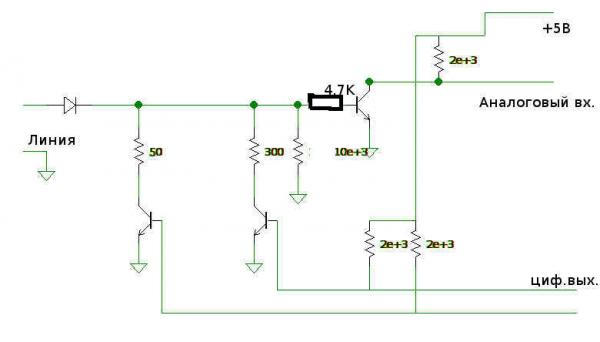

Да, таки можно. На трех NPN транзисторах и трех резисторах (+3 подтягивающих) и одном диоде.
Этя схема - почти шутка... на самом деле нужно еще немного ее обвесить резисторами и конденсаторами. Просто фраза про "реле" порадовала.
И про "датчик тока".
Итак, начальное состояние: на входе высокий потенциал от подтягивающего резистора. На обоих выходах - "1", то есть транзисторы открыты. Сопротивление в линии - 50 Ом.
 По приходу звонка верхний транзистор откроется, если там существенная переменная составляющая, то полезно еще и RC на линию поставить, перед базой верхнего транзистора. На "аналог. вх." появится "0". Можно и цифровой вход использовать. Даже лучше, ИМХО. Только програмно от случайностей защититься, типа несколько раз с интервалом в 10-50 мс проверить: "а точно ли вызов пришел?"
тут нужна ремарка для "продвинутых", раз светодиод "вызов" загорается, то значит и транзистор откроется. Значит при вызове напряжение в линии больше барьера PN перехода, а значит - откроется, зараза такая ;) ! Даже мерять ничего не надо.
Далее - по желанию. Поднять трубку = погасить левый нижний транзистор, В линии останется 300 Ом.
Потом открыть дверь - погасить оба нижних,  останется 10К в линии.
Нужно проверить - сколько нужно для открытия двери. Я когда-то читал, что 4К, Но может и 10К сойдет.
Землю (-) линии соединяем с GND Ардуинки. Если боимся - то тогда опторазвязка и реле. Но я что-то не совсем понимаю, чего можно бояться... Нанка стоит 130 рублей на Али...
Хотите - нарисую такую схему, только СОВСЕМ БЕЗ Ардуино? нужно просто сделать две задержки на RC цепочках по 1-1.5 секунд каждая. И даже без питания можно (и нужно) это делать?
Современная молодежь пихает МК всюду, где не надо.  Автомат разумно делать либо без питания и на трех транзисторах, либо с МК, но тогда уж с выходом в Интет, трансляцией голоса на GSM, автоматическим пулеметом и прочими фишками...
Уж простите, старого алкоголика.

wdrakula,  линия по входному диоду и база-эмиттеру будет закорочена и якобы подключаемые нагрузки 50 и 300 Ом будут фикцией.
wdrakula
wdrakula аватар
Зарегистрирован: 15.03.2016
Дико извиняюсь! ВН прав абсолютно, мой косяк, сорри. Нужно резистор перед базой поставить, больше всего остального. И тогда можно убрать резистор в 10К. Вечно я спешу.
Вот, подрисовал руками, чтобы эмулятор не загружать.

Я ведь правильно понимаю, что данная схема полностью несовместима с параллельным включением трубки? На трубке сопротивление 50 ом, поэтому транзистор с сопротивлением 4.7 кОм может просто не открыться при сигнале.
wdrakula
wdrakula аватар
конечно не совместима!
Если Вам нужно в параллель, то немного сложнее. Нужно, по приходу вызова, отключать штатную трубку, иначе на ней останется сопротивление 50 Ом, включенное параллельно.

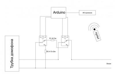

Немного подумал и всё-таки решил сделать максимальную гальвоническую развязку микроконтроллера от сети домофона. Вернулся к схеме с двумя реле, в жизни можно купить готовый 2х канальный блок для ардуины за 60 рублей. Набросал такую схему (сопротивление слева это домофонная трубка, которая при такой схеме остаётся функциональной, если прибор не вмешивается в работу):
Теперь вопрос: для детекта вызова я хочу использовать оптрон, подключив его, как и штатный светодиод, через сопротивление 2КОм. Подскажите, какой оптрон из этого списка для этого лучше подойдёт?

Сопротивление будет зависеть от оптрона. А подойдет и 4N35, и EL817S.
Следует учитывать:
1. Управление домофона может менять полярность. Это весьма распостранено. Проверьте. Возможно понадобится защитный диод еще.
2. Если напряжение в сети домофона может превышать максимальное напряжение оптрона, нужен не один резистор, а два. Для делителя напряжения.

А если мне не надо автоматическое открывание, а нужно с пульта открыть. Вот такая схема жизнеспособна?
нажимаем кнопочку, срабатывает первая релюха(поднимаем трубку), задержка небольшая, включаем вторую релюху.(открываем дверь) не?
