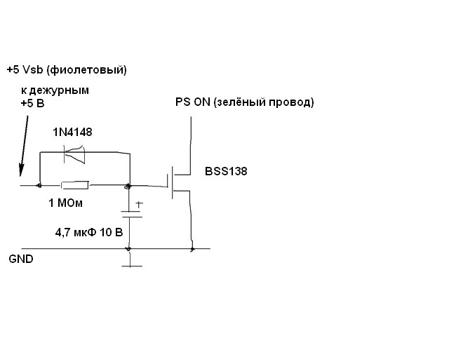

Собрал для теплицы системку проветривания. Питать думал от компьютерного блока питания. Возникла проблема. На даче с эл. перебои, а блок питания сам не запускается, если его просто выдернуть из розетки и влючить обратно. Изначально что бы запустить БП я вставляю скрепку в определенные пины блока и он запускается. Но что бы повторно его запустить нужно эту скрепку вытащить и опять вставить.
Сначала думал, что можно просто воткнуть вместо перемычки емкость. Но эффект получился обратный. БП кратковременно запускается и почти сразу гаснет.
Подскажите как решить проблему.
К слову, раз уж накупил конденсаторов. Слышал, что при сбое питания бывает и ардуинка зависает и надо нажимать кнопку ресет. Но можно к кнопки припаять емкость и типа все должно быть в порядке. Кто-нибудь пробовал такое?

gena
Зарегистрирован: 04.11.2012
  Видится такая схема.

gena, по-моему Т.С. достаточно дуню запитать от +5vSB , а PS-ON включать программно.
gena
dimax пишет:
В таком варианте достаточно транзистора и резистора (там, где сейчас нарисован конденсатор).

gena, спасибо за схему. Попробую обязательно хотя бы из любопытства. А можешь прокомментироавать ее?
- Почему кондер на 10 вольт? То что у нас на 5 не влияет ни на что?
- Зачем диод на резисторе нужен?
- Можешь в кратце процесс описать что будет при подаче питания? Я в практике схемотехники слаб пока. При включении емкость будет пропускать заряд, а потом наберет заряд и будет как разрыв, правильно?

gena
    Изначально (блок питания отключён от розетки) конденсатор разряжен. При включении блока в электросеть, появляется дежурное питание (+5 Vsb). Через резистор 1 МОм конденсатор начинает заряжаться. Когда он зарядится до напряжения открывания транзистора (примерно 2,5 В - зависит от применёного транзистора), транзистор замыкает провода "PS ON" и "GND". Блок питания стартует полностью. Время заряда конденсатора до времени включения блока питания полностью, составит примерно   0,7 * 1 МОм * 4,7 мкФ = 0,7 * 1000000 * 0,0000047 = 0,7 * 4,7 = 3,3 с. Чтобы после пропадания сетевого напряжения конденсатор разрядился быстро (и при быстром восстановлении питания блок на запускался сразу - не любят они этого) стоит разряжающий диод. Конденсатор на 10 В для того, что бы ток утечки был поменьше. Можно применить конденсаторы с напряжением более 6,3 В.
scott2to
Зарегистрирован: 04.04.2015
В общем по результату. Запитываюсь сначала от фиолетового провода, то есть дежурного. А зеленый на землю замыкаю через какое то время релейным модулем. На схему от gena банально не хватило времени съездить закупиться радиодеталями. Но все равно за разъяснения отдельное спасибо.
