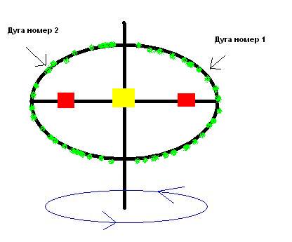

Доброго времени суток. На рисунке изображен макет вращающихся лопастей:
1) Красные квадратики - шаговые двигатели
2) желтый кв. - ардуино
3) зеленая область - места где возможны не соответсвия веса оси по отношению к противоположной оси.
Проблема в том что одна из лопастей(по различным причинам) весит больше чем втроая. При вращении данной конструкции происходит дисбаланс и появляется вибрация. Думаю использовать ардуино, акселерометры и шаговые двигатели, для регулировки баланса. Проблема в том что акселерометр не покажет мне силу с которой дуги пытаются отдалиться друг от друга. Подскажите куда копать.

Схемы станков для балансировки колес Вами уже изучены?

Насколько я знаю при балансировке измеряют усилие на ось. Акселерометр вообще не при чем.

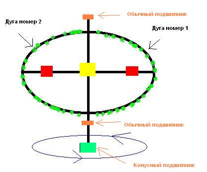

Сейчас конструкция выглядит таким образом, все подшипники проварены и стоят очень жестко, вариант со станком по балансировке не сработает.

А чем поможет сдвиг шаговика, если цт будет отклонен от оси его движения на 90 градусов?
Grigory
Зарегистрирован: 29.03.2014
Поможет тем что или мы уменьшим или увеличим центробежную силу относительно основной оси.
