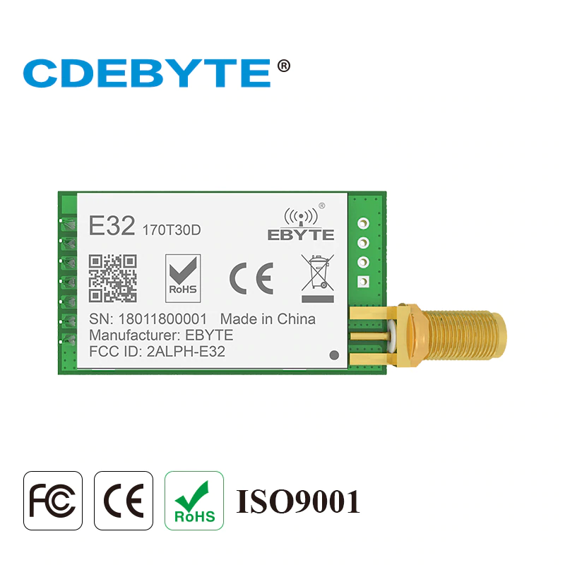

E32-433T30D

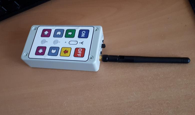

Этот модуль  1Вт выходной мощности. Только на 433Мгц надо брать.C хорошей антенной и не в городских условиях  на 3 км работает устойчиво .Думаю и на 5 работать  будет.
В условиях городской застройки уверенно работает метров до 600-700(испытано  на это расстояние, на большее - не было надобности).
А если поменять спред-фактор то может и намного  дальше.
Пульт передатчика ДУ с таким модулем, испытанный в условиях города.

На фото , которое я выложил выше , модуль на 170Мгц.А покупать надо тот , мощность и частота которого разрешена в вашей стране .

А в названии
E32-433T30D
433 разве не частота?

Да ,правильно,рабочая частота модуля. Но фотка вставлена от модуля на 170Мгц. Я потом заметил и просто уточнил.
