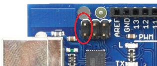

__Alexander
Зарегистрирован: 24.10.2012
наверное мешает прошивающий контроллер. там где ch430 (или как там ее) или FT232 то там работает.
ragnar
Зарегистрирован: 29.11.2016
Стабильной прошивки не получается с мегой вообще никакой не получается.
Как быть с этим контроллером, чтоб он не мешал? Есть идеи?
__Alexander
заресетить второй контроллер. )))
ragnar
Спасибо за ответ.
Попробую разобраться
__Alexander
а что там  разбираться, сюда джампер одел да и всё.
ragnar
так пробовал.
