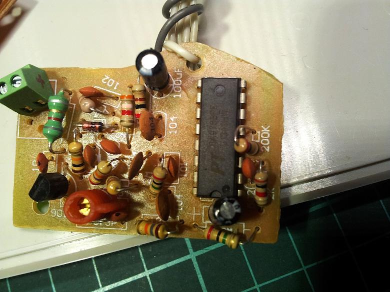

Я могу предложить простой вариант решения: комплет радиоуправления для моделей на 433Мгц. когда-то давно я делал на них игрушки.
В передатчике  там стоит  5-канальный кодер на РТ8А977, а в приемнике декодер РТ8А978.    Радиоканал на 5 разных команд сделать - 1 час работы. Если не сможете найти комплект - можете отдельно купить эти микросхемы и подключить к ардуинским модулям. Сама ардуина не нужна. В чем простота - каждый канал кода имеет один вывод, а в тех брелках, о которых выше был треп - номер кода программируется  в двоичном формате либо прошивкой. В Ваших брелка  возможно 4 -канальный кодер 2262
Кстати схемы подключения можно найти в даташитах на кодеры.
Я много раз делал разные девайсы - проверено

 Сфоткал  приемник  с 9778

Дополню - можно увеличить число каналов на РТА8А977/9778  вдвое. работает!
