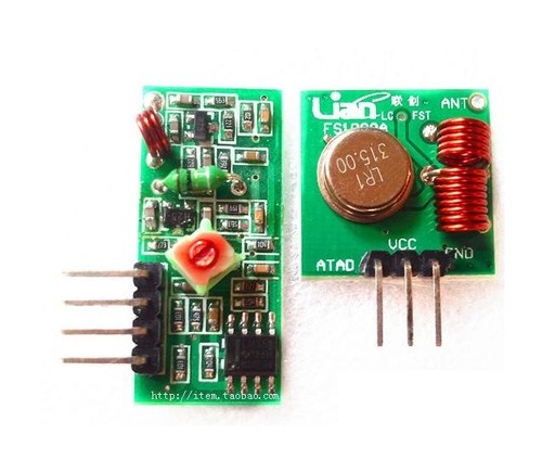

Есть задача: управление через радио-канал детской игрушкой (поездом).
Беспроводной модуль планирую использоваться такой
Управлять хочу электромотором с плавной регулировкой вращения и направлением вращения + включением света (светодиодики).
Вопрос: на стороне пульта нужна ардуинка и на стороное приемника тоже? а также шилд для управления мотором?
verhmax
Зарегистрирован: 21.12.2014
чем отличается модуль в первом посте от Nrf24l01 ? какой удобней использовать?

лучше Nrf24l01. быстро и удобно. с первыми радиомодулями нужно будет еще virtualwire поднимать. что тоже в принципе легко. примеров куча. но Nrf24l01 мне нравится больше
