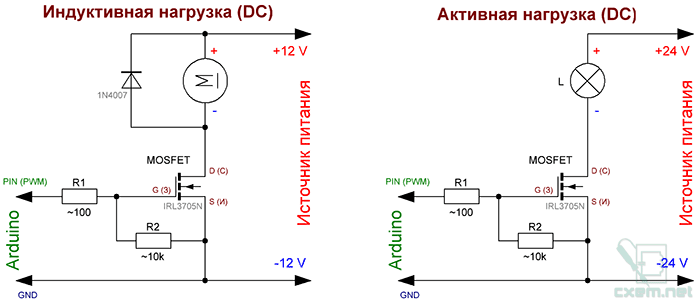

Добрый день.
Посмотрел на форуме управление нагрузкой от 12v
Сделал как на первой картинке https://circuits.io/circuits/3387532-the-unnamed-circuit/
Нагрузка у меня нагреватель 12v 3.3A . Встал вопрос о безопасности. Если ардуино или термодатчик выходит из строя, то нагреватель продолжает греться на максимуме. Я хотел бы этого исключить. Помогите пожалуйста с правильной схемой.
спасибо.
делайте так, чтобы не выходило из строя + второй уровень защиты в виде нормально замкнутого механического термостата
если по какой то причине (например мосфет пробьет) нагреватель станет перегреваться то термостат его отключит вне зависимости от состояния ардуины и мосфета. Термостат подобрать на безопасную, но более высокую чем нужно в нормальных условиях температуру

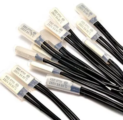

Клапауций уже писал Вам выше. Вот есть такие НЗ выключатели:

Я себе в машину для ГБО на 50 градусов брал такие по 60 рублей в розницу) :
https://www.aliexpress.com/item/1pcsKSD9700-5A-250V-50-Degree-Celsius-N-C-Thermostat-Kit-Temperature-Switch-normal-close/32651231929.html?spm=2114.30010308.3.2.pbNMHV&ws_ab_test=searchweb0_0,searchweb201602_4_10065_10068_10084_10083_10080_10082_10081_10060_10061_10062_10056_10055_10037_10054_10059_10032_10099_10078_10079_10077_426_10073_10102_10096_10052_10050_425_10051,searchweb201603_6&btsid=bf2ba236-b3ce-4e21-9b1f-5773ad35f724
Вариантов по температуре у китайцев много)

А первый вариант самовосстанавливающийся ?
этот вариант не предназначен для постоянных переключений - обычно встраивается в обмотки двигателей для аварийной защиты от перегрева
Ну как я понял, у автора именно такой запрос - обезопасить работу своего устройства "железно". Мне кажется, что пара таких выключателей, соединенных последовательно, аварийную функцию выполнят.

Спасибо. Правильней на плюс или минус ?
Смотря какую цепь Вы рвать хотите: только ТЭН или все оборудование. Тут выбор за Вами.
Я бы рвал цепь только ТЭНа, в этом случае без разницы "+" или "-".
Я, для безопасности, предпочёл бы термопредохранитель, см. пост #2. Параллельно ему поставить светодиод (с резистором естественно) аварийной индикации. Можно и зуммер. А другие термопредохранители будут работать в режиме термостата.
