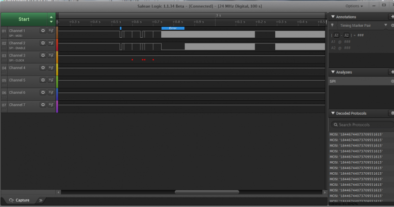

Не могу добиться инициализации. Мусор есть, нормальной инициализации нет. Есть у кого библиотека?
deemon84
Зарегистрирован: 05.01.2015
Дописал библиотеку. Новая проблема. Подключаю к Arduino Nano V3, дисплей пересвечен, тянучки за цветными пикселями, странные полосы в пересвете. Библиотека написана на основе статей в интернете и библиотеки HX8340B. Всё вроде стандартно. Думал уровни высокие 5В, все шины кроме CS на ограничительный резистор ни как не реагируют. Как только по линии CS фронт сигнала падает ниже 4,5В - изо пропадает, но ближе к этому напряжению пересвет почти порпадает, появляется нормальный чёрный.
В чём я ошибся? Напряжение питания дисплея 3,3В. Перебрал 3 дисплея всё то же.

Вряд ли попалил. Инициализация есть, графику символы выводит, на команды реагирует. Пробовал новый дисплей запускать сразу через согласователь уровней, который сделал на 74LVC08- инициализации нет. Если линию CS пустить без согласования, то инициализация естьЮ но с такой вот какой. Ну соответвенно изо становится нормальным при снижении уровня сигнала CS.
Может дисплей на другом контроллере, либо с напряжениями при инициализации поиграть нужно?

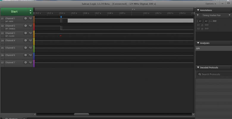

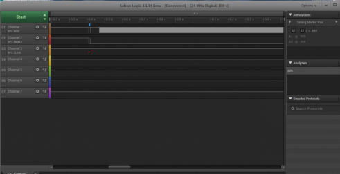

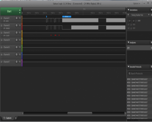

питать от 3,3в пробовал в первую очередь, нет инициализации, данные бегут, проверял осцилографом

включил от 3,3В - нет инициализации
купил ещё один дисплей, включил сразу через 74LVC08 - нет инициализации
постепенно начал поднимать напряжение питание и дёргал резет на контроллере, включение с согласованием - нет инициализации
постепенно начал поднимать напряжение питание и дёргал резет на контроллере, включение без согласования - инициализация примерно на 4,3В, ближе к нормальной, но в пересвет в углах сохраняется и полосы
какой вывод?)))
что ж творится то)
порядок инициализации
0x01
0x11
0x13
0x3A 0xC5
0x29

вот что на выходе у баском по SPI
Это на выходе у Ардуины по SPI
