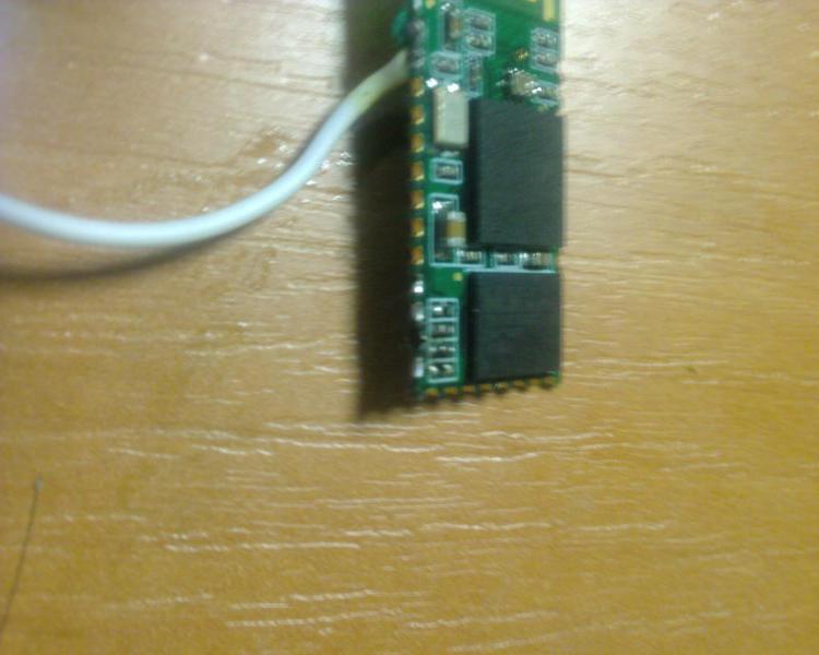

crazs
Зарегистрирован: 11.10.2011
контакта самого нету:(

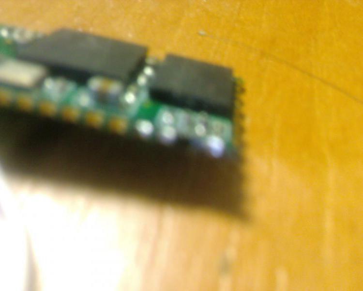

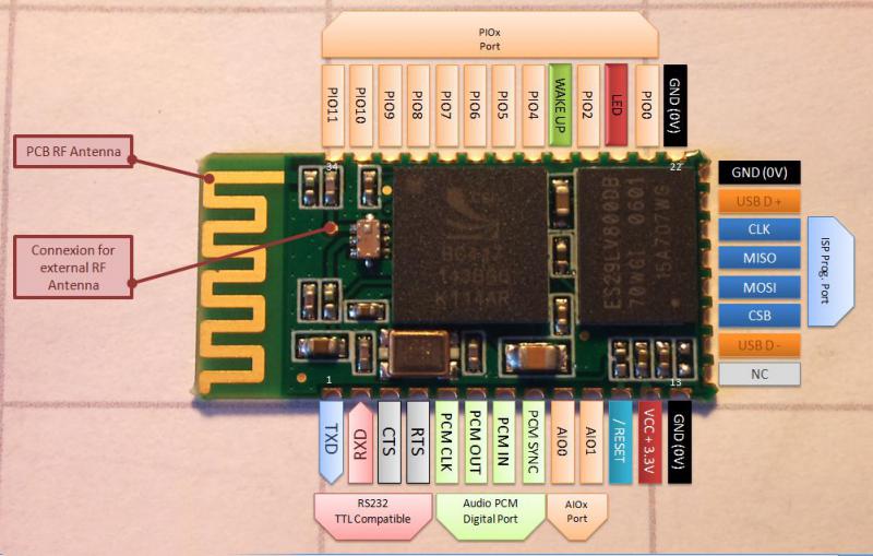

А по сути дела: у меня на руках такого модуля нет сейчас,поэтому точно сказать не могу. Смотрим на рисунок ниже. У вас отломан контакт возле цифры один. Посмотрите дорожку,которая идет от этого контакта. Возможно что она идет к одному из резисторов рядом(цифра 2). Если это так,и у вас руки прямые, то можете попробовать тоненьким проводком подпаяться к входу резистора.

да, я тоже так думал, но почему то при припаивании к нему, на ардуине горят 2 зеленых, и подлючения к компу нету

Брать мего лупу и хороший свет и разглядывать что куда идёть) Уж больно эти модули мелковаты, пару штук держал в руках)

не реально, зацепится вообще незачто, а если к резистору припаиваться, то при включении ардуина быстро моргает в теч 1 сек после включения, и всё, после вроде все работает, но bluetooth модуля невидно

Остался брутальный метод. Отпаять от кондера провод, проверить жив ли еще 3.3В на ардуине, а далее тоненьким проводом жестким прикладывать к кондерам этим. Желательно запаять светодиод на пин LED с токоограничивающим резистором

блютус никак реагирует, 3.3 на ардуине жив, точнее 3.36

тыкайте в кондеры, так как в схеме модуля висят кондёры на питании

мусор...) курсовая сдана  на 5 по проводу:D
