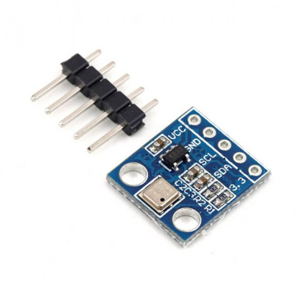

Ребята! С Новым Годом. Наконец пришел вот такой датчик давления с ebay. Только я не могу понять, можно ли его подрубать к 5v? Спасибо!
А кто вам мешает 3,3в взять с дуины? На худой конец стабилитрон. Или душа эксперимента жаждет?
Нет под рукой стабилитрона. И "дуина" самодельная 5-ти вольтовая.
Даташита гласит - 3,6в max. Может выживет, а может и нет.
А что это за черная штуковина на плате? И зачем тогда вывод 3.3 в помимо VCC? Спасибо за ответ.
Штуковина на транзистор смахивает, в обвязке он не требуется, возможно и что то понижающее?
Там по идее из датчика 5 выводов должно быть, попробуйте по дорожкам проследить, как подключено.
А что на штуковине написано? Мне не разглядеть.
На моем экземпляре написанно A208.
Очень на стабилизатор похож, должна быть общая точка с С1,2 R1,2 3,3в и на датчик.
Вроде как так и есть... Я могу проверить таким способом? Подать 5v на VCC и не "подавая" землю на датчик замерить выход 3.3?
Стабилизаторы обычно трехполюсники. Он без земли работать не будет
Лучше проверьте по общей точке, если как я написал, а VCC через эту деталь, то ничего другого быть не может.
Запитал от 4в. на 3.3в соотв. напряжение. Значит норм?
Да
Ок. Спасибо! Значит 5в не страшно ему :)
Не ему, а этой плате.
Ну это понятно. Я под всем датчиком подразумеваю эту плату с обвязкой :) Еще раз спасибо!
