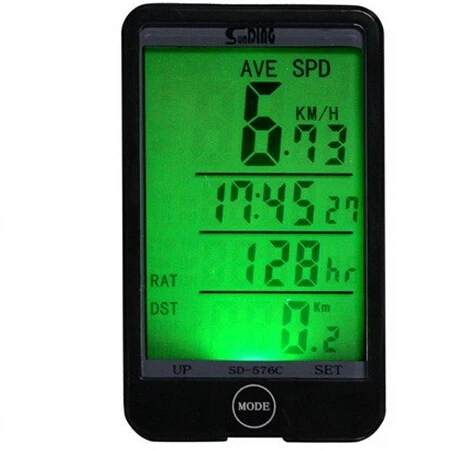

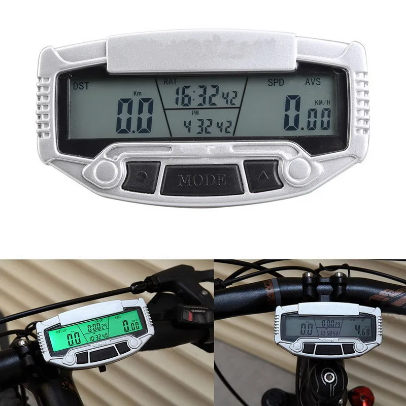

di_mot
Зарегистрирован: 12.08.2016
TarasB пишет:
По теме, какой набор приблуд купить, подскажешь чего?
Купи готовый велокомпьютер и не канифоль себе и другим мозг.
Что нить типа:
Или по прощее на 29 Функции:
Вопчем - папу с динамой спасут китайцы - тынц
Всё это купишь и в Питере в велогамазах.
Ардуино в этом - не конкурен.
