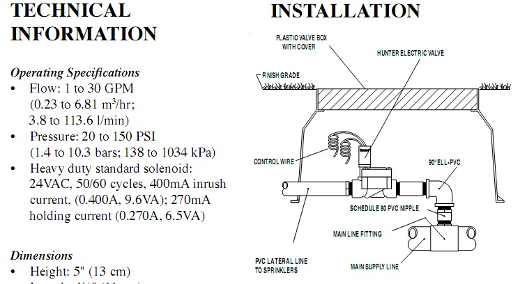

  Вы ничего не написали про коммутируемую симистором мощность (параметры соленоида). Из Вашего описания непонятно, необходима ли гальваническая развязка по каждому тиристору или у них у всех может быть общий силовой провод (по катоду)? А это сильно влияет на схемотехнику.
renoshnik
Зарегистрирован: 11.04.2013
Там все симисторы включены с общим МТ2.
Вот данные клапана:

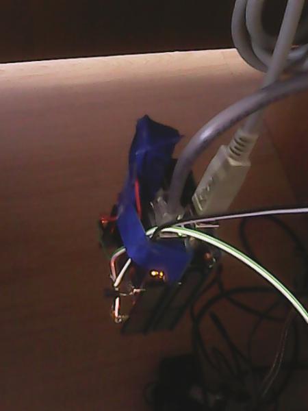

так кажется экспериментировал, менял местами - ничего не менялось... сейчас попробую залью стандартный "блинк" и ещё раз подключусь...
renoshnik
блин  мистика .....
https://www.dropbox.com/s/swuis7yux5h7ut5/IMG_20131017_205829.jpg
всё работает.... ОГРОМНОЕ СПАСИБО ВСЕМ КТО ОТКЛИКНУЛСЯ !!!

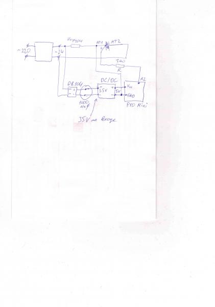

Собрал эту схему, но возникла проблема. Питается все от одного транформатора 24В, и ардуино и нагрузка. Ардуино через выпрямитель и DC/DC преобразователь. нагрузка от транса через этот же симитор. Но что получается: если ардуину питать от другого источника(например USB ) , а нагрузку от этого транса,то все супер , и нагрузка управляется и симистор отлично открывается и закрывается. НО, когда запитываю все от одного трансформатора, то через нагрузку начинает идти небольшой ток(даже если сигнала с ардуины нет), а если подать на симистор сигнал, то транс раскаляется за 10 сек. Замерил ток с земли ардуино выходит 7мА. Кто подскажет, как это исправить? или может быть какую-нибудь развязку надо делать?

Вот так подключено. и еще момент, в качестве тестовой нагрузки у меня сейчас просто лампочка стоит, может это как то влиять?

зачем у вас соеденины -5V и T1? это же по сути короткое замыкание
зря я про оптопару так написал выше, вам она здесь вполне пригодится для разведения потенциалов питания и управления. Можно и без нее обойтись, но тогда надо делать однополупериодный выпрямитель перед DC-DC с тем, чтобы была правильная полярность между питанием ардуины и симистором
saidovdiman
Зарегистрирован: 04.10.2014
так -5В это же и есть "земля" ардуины.
bwn
Зарегистрирован: 25.08.2014
saidovdiman пишет:
Через эту землю переменное напряжение идет на мост и в противоход. От сгорания моста я думаю вас только лампочка маломощная спасает.
axill
Зарегистрирован: 05.09.2011
saidovdiman пишет:
один полупериод жто земля, а второй полупериод они идут в противофазе, т.е. вызывая ток через эту цепь. Ваша ошибка имеенно в этом

Если бы ардуина отдельно питалась было бы правильное соединение земли, а так не правильно
Вам проще оптопару поставить. Если хотите понять в чем ошибка - нарисуйте полную схему с диодами в выпрямителе перед dc-dc и проследите как ток течет из обмотки через соединение ардуины и симистора при разных полуволнах напряжения

Всем спасибо за помощь=) Оптопара решила проблему!
