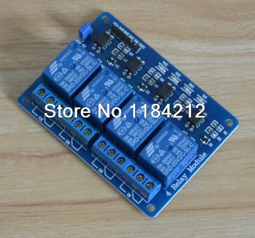

2. Блок из 4х реле

4 одновременно включенных реле потребляют 300ма, реле пяти вольтовые.

Да и еще, можно ли питать сразу от одного блока и реле и Arduino? Тока хватит но вот не будет ли проблем от помех при включении выключении контактов реле? Как вариант можно сделать один блок питания для электроники, другой для блока реле.

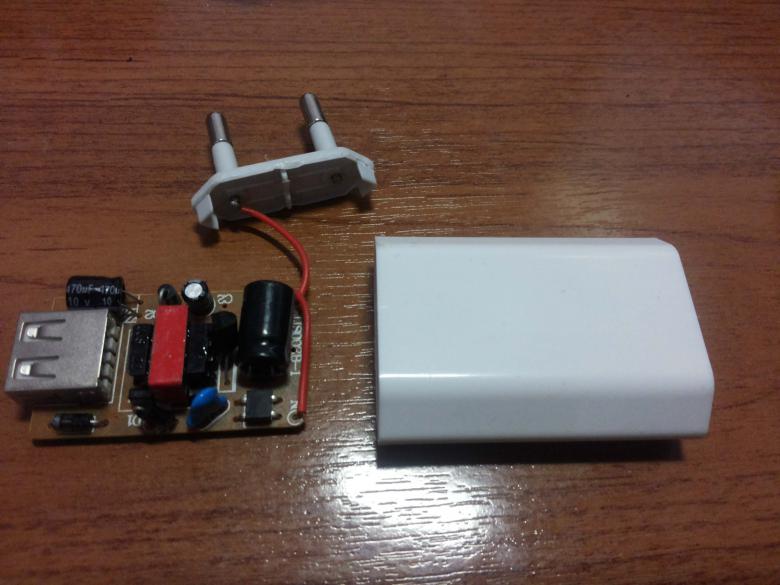

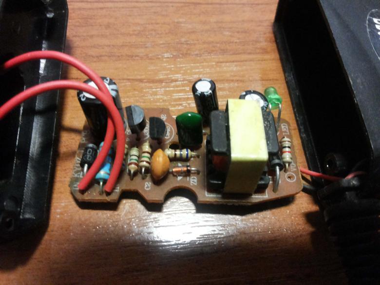

Очень похожие есть и у меня. купил, разобрал вот что внутри.
Проводок питания сразу отвалился, качество сборки на троечку.

С блоками питания напишу наверное подробнее. Схему в первом посте уже приводил. Вот вид самих БП. От блоков питания у меня только домотанный трансформатор и схема. На входе будет не однополупериодный выпрямитель а мостовый, для продления жизни конденсатору и уменьшения помех в электрической сети. Так же и на выходе будет установлен мост вместо диода шоттки.

Поэтому и возник вопрос про БП, так как до это питал Arduino от отдельного БП на макетной плате. Интересен опыт форумчан. Можно ли питать и ардуино и блок реле от однго БП или лучше от разных во избежании помех создаваемых блоком реле?
В принципе те БП что есть у меня можно использовать, но как и написал
1. Надо поднять напряжение, с 4.5-5 вольт которые сейчас есть, до 7-8 вольт, и сам БП не стабилизированный но это не беда на Arduino UNO есть стабилизатор, он сравится.
2. Подключать реле к 5 вольтам которые есть на плате Arduino UNO, будет неправильно так как максимальный ток потребления блока рееле 300ма и помехи создаваемые им по питанию могут мешать нормальной работе  Arduino UNO.

"Здесь" имеется в виду в России? Так делают все в том же Китае.
Просто братья китайцы норовят не поставить в схему все, что можно не ставить. Вместо диодного моста ставят 1 диод, не любят ставить конденсаторы нормальной емкости, вместо транзистора 13003 ставят 13001 и тд и тп.
Но схема то разрабатывается не просто так. Да она будет работать какоето время, но через 4-6 месяцев или транзистор сгорит из за перегрева или конденсатор сдохнет.
