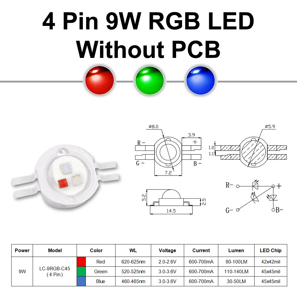

brokly аватар
Зарегистрирован: 08.02.2014
InterSky пишет:
Кстати это диоды CREE, уверен, что запустить с резистором в качестве стабилизатора тока не самая хорошая идея.
InterSky
Зарегистрирован: 24.12.2014
brokly пишет:
А как тогда можно запустить? И почему кстати CREE? Аналогичные одноцветные белые через резистор запускали.
slider
Зарегистрирован: 17.06.2014
InterSky пишет:
brokly пишет:
вернее не стабилизатором тока , а ограничителем.
// хотя существуют 2х выводные стабилизаторы тока для светодиодов , к примеру в корпусе диодов размером  SOD-123  , SMB (DO-214AA) , SMC (DO-214AB)
https://jlcpcb.com/parts/componentSearch?secondSortUuid=8aa2033d61a24485befd8966905850e1&name=LED%20Drivers&firstSortUuid=2f5e6872edf74ad78dd85faf1038099b
к примеру SMC (DO-214AB) 350мА - https://datasheet.lcsc.com/szlcsc/ON-Semicon-ON-NSI50350AST3G_C142386.pdf
InterSky пишет:
представьте 3w светодиод , к примеру надо обеспечить ток 950мА (а иначе тогда зачем зажиматься в минимальные размеры с большой светоотдачей, вон обычные ws2812 есть, ставите их больше и всё тут) .
Если падение напряжения на нём грубо 3в , то с 5вольт надо погасить разницу 2вольта .
2В*1А=2Вт , вы представляете себе 2Вт рассеивать ?
Если даже  взять 3Вт толстый длинный 15мм резистор с выводами , то обожгётесь если притронитесь. Это очень не рационально столько энергии переводить в тепло. А если мороз? Сгорит нафиг светик от перетока, т.к. эти расчёты уже будут не действенны.
На таких мощностях, для стабилизации тока, надо уже применять dc-dc (cc/cv) драйвера для диодов. И при нагревании/охлаждении светодиода, они будут поддерживать заданный ток, тратя наименьшее количество энергии чем тупо резистор. В вашей задаче надо ещё чтоб этот драйвер поддерживал PWM для регулирования яркости. Короче не всё так просто .
Поэтому, посмотрите в сторону готовых решений, раз задаёте такие вопросы.
// если размеры всё-же жмут, то, как так себе вариант, ставить 3W светодиоды, подобрать мощные резисторы для тока ~300мА, поставить SMD мосфеты  на 3-4А (такие в мелком корпусе sot-23).
brokly
brokly аватар
slider пишет:
Ну вообще то эта фраза намеком на правильное решение. Но если хочется педантичности, да резистор это ограничитель.
InterSky
slider пишет:
Не совсем понял зачем 5 вольт на диод подавать? Я буду 3.2 вольта подавать.
brokly
brokly аватар
InterSky пишет:
Вы откройте даташит и почитайте какое напряжение должно быть на диоде, а за одно какой ток :) Вам сразу полегчает.
InterSky
brokly пишет:
InterSky пишет:
Я отлично знаю сколько у них потребление. Чем мне должно полегчать?
