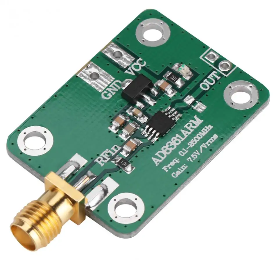

мне в работе понадобилась одна плюха, купить ее в принципе можно но дорого и как из вариантов,
что есть на рынке все они большие по размерам и имеют лишний не нужный функционал.
так вот Назовем его Частотомер!
необходимы от него две задачи,
1. Измерять частоту радио брелка (ключ авто ПДУ) в диапазоне от 220mHz до 890mHz
2. Измерять мощность радио излучателя.
с первым пунктом я даже не знаю с чего начать... второй пункт я реализую с помощью мелкой схемы на скрине.
Выводить данные буду на дисплей через ардуинку. Пусть и в попугаях но мне достаточно шкалы от 0% до 100%
Как быть с первым вариантом пните в сторону хоть.
А еще нужно учесть дальность работы, в идеале 30см от ключа, что бы не ловить других пультов рядом

Шутишь, что ли? Это в 3-4 раза дешевле времени на самоделку и в 100 раз круче по возможностям.

Согласен ты прям в точку попал! Буду собирать это https://cxem.net/izmer/izmer10.php

dimax
dimax аватар
Зарегистрирован: 25.12.2013
CivicEG пишет:
хз но это работает.
Работает, но к измерению мощности не имеет никакого отношения.  На али есть готовые модули для измерения мощности.
svm
Зарегистрирован: 06.11.2016
CivicEG пишет:
SLKH пишет:
вместо R1 должен быть ещё один диод, катодом к C1.
https://www.youtube.com/watch?v=ii6lDV9u4xo&t=7s хз но это работает.
Работает рядом с радиостанцией, а у нее милливатт 50 как минимум. Не факт ,что у ключа такая мощность. Возможно что-то и покажет при прямом контакте с антенной. Вы сначала проверьте, благо там деталей кот наплакал.
svm
dimax пишет:
CivicEG пишет:
хз но это работает.
Вряд-ли ТС будет измерять мощность. Ему скорее всего сам факт нужен, что при нажатии на кнопку, что-то излучается. А для этого устройства, нужен нормальный согласованный выход передатчика, к которому можно его подсоединить, а иначе будет такой-же показометр
