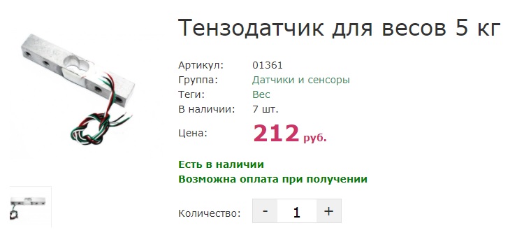

Нужно мерить вес (на одно измерение 1-3 секунды) от 10г до 5кг. Что посоветуете? Я знаю только эти тензодатчики:
и такой:
Какая между ними разница кроме диапазона измеряемого веса? Если у кого-то был опыт в их использовании, опишите пожалуйста, насколько они точно измеряют?
Возможно есть ещё какие-то варианты измерения? Нужно измерять груз на  платформе (тарелка 30х30 см)
BOOM

Нужны ссылки на конкретные товары, кто Вам по картинке скажет? Хотя есть много на форуме экспериментаторов, но ради приличия хотя бы ссылки нужно указывать.
Я пользуюсь датчиком второго типа. На 1 кг.
Есть шум - единицы г.
Постепенно плывут показания, т.е. если весы стабилизировались на одном весе, то после изменения веса показания начинают медленно уплывать. Но это тоже в пределах единиц г.

Сделал весы на основе балки второго типа на 5 кг. Точность - 1-2г. Первые минуты после включения по мере прогрева показания медленно плывут, в итоге могут изменится  на десятки грамм. Если весь девайс сначала выдержать включенным пару часов - показания стабильные

Уход веса зависит в основном из за неравномерного изменения температуры балки. Все эти датчики предназначены для измерения веса, а оно как правило не занимает много времени, поэтому этот недостаток компенсируется самокалибровкой "0" при пустой платформе. По датчикам из #1. Первый используется в основном для напольных медицинских весов. Их нужно 4 штуки. Второй стандартный для торговых весов, содержит 4 тензорезистора.

прогрев без нагрузки. Не знаю, что конкретно греется - сенсоры или АЦП, но показания постоянно плывут.
Идея сброса на ноль перед измерением в моем случае не годилась, потому что в проекте была задача контролировать изменения веса за долгий период.
До продакшена проект не дотянул, поэтому не уверен, что дрейф можно окончательно победить

С такими датчиками победить дрейф невозможно, они не для этого. В лабораторных весах, измерение ведется другими методами. Но и цена их на два порядка выше. Да и к работе они готовы минимум через час после включения.

Это не температурный дрейф, а ползучесть материалов. Борются с ней композицией материалов с противоположными коэффициентами ползучести.

В обычных тензорезисторах разброс сопротивления 10-15 Ом при номинале 400 Ом считается допустимым, а так как их 4, включенных в диагонали моста, на разных сторонах весоизмерительной балки, да и еще криво наклеенных и по разному прижатых, то о ползучести говорить не приходится. Тем более при весе 5-10 грамм. А если оставить весы в покое, то в дешевых весах минут через 10 вес все равно уползет, если поставить дискрету в 1 грамм.

Мне удалось победить весы для периодического взвешивания груза типа "Пасечные весы" только с помощью дополнительной механики. Параллелограммный механизм с винтовой парой в диагонали, который приподнимает груз, сброс весов на "0". После опускания на платформу - взвешивание. Мотор с редуктором от шуруповерта. Питание автономное от лития, подзарядка от солнца. Сезон отработало без сбоев.
