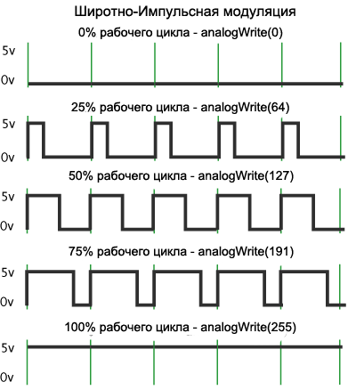

Поскольку регулятор имеет трехпроводной интерфейс управления (GND, Vcc, Signal) аналогично сервоприводу, да и втыкается в рессивер в идентичные разъемы, предположил, что управляется ШИМ. Написал простенькую программку, где за(МАР)ил скважность сопротивлению переменного резистора. Все заработало, но как то странно, двигатель начинает вращаться при значениях pwm 160 и выше. Может девайс управляется просто величиной постоянного напряжения на сигнальном выводе?

на вход подаются обычные серво ипульсы
но есть регули  котрые управляются  ШИМ сигналом
серво от ШИМ отличаются
ваш вариант имеет управление серво а вы подключили к ШИМ  поэтому и странно работает

Хм. А чем импульсы серво отличаются от ШИМ? Ну так мне для общего развития можете рассказать? Пока только могу предположить, что импульсы серво есть частный случай ШИМ

а вот чем
оба  сигнала получаются с помошью аппаратного шима но они разные
