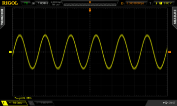

Мой берёт 433МГц :)  На рисунке сигнал с известного всем  передатчика. А вообще как показометр до 1ГГц работает с хорошим щупом.

a5021
Зарегистрирован: 07.07.2013
dimax пишет:
Считайте, что удачно и в тему похвастались. Я вам совешенно искренне и беззлобно завидую. :)
dimax пишет:
Ну, дык тут жаба почти в два раз больше моей :))))
