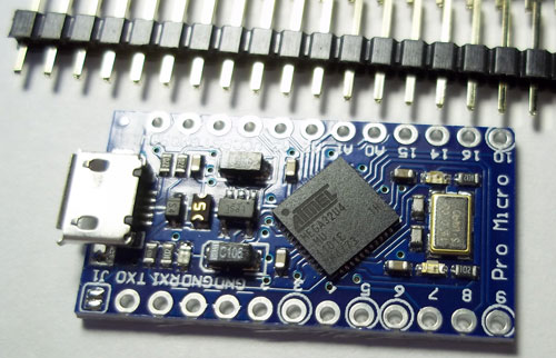

Я купил вот такую плату на чипе Atmega32U4. Это наверное самый дешевый вариант с поддержкой USB. Правда штырьки не запаяны! А запаять их без паяльной станции не так-то просто!

1.прекрасно и просто можно запаять нормальным тонким паяльником, используя флюс лти120. Напаял уже кучу
подобных и все работают без проблем.
2. На ибее подобная модель на пару долларов дешевле.
тренируйся на старых макетках.
Это активный флюс! И к тому же токопроводящий! Когда-то я запаивал похожим флюсом TSOP48 микросхему памяти, у которой шаг между выводами 0,5мм.(такие обычно стоят в USB флешках). Припаивал-отпаивал несколько раз, не понимая почему она нормально не определяется!
Но потом на одном из форумов мне посоветовали нормально промыть место пайки! Выпаял - тщательно прочистил спиртом и запаял опять (пользуясь другим НЕ активным флюсом) ! Микросхема определилась сразу же!

Ну дык после пайки флюс принято смывать. Лучше спиртом. Да и штыри впаять это не смд монтаж. Тут проше.
активный флюс - есть зло... если не ржавое ведро собираетесь паять.
зло настигнет вас рано или поздно, оставшись в структуре стеклотекстолита и медленно разрушая плату в условиях ненулевой влажности.
