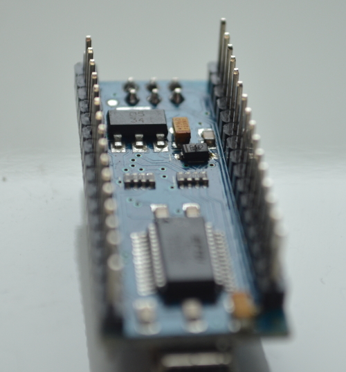

Что за элемент сдох?
Вс, 06/03/2016 - 09:53
Не подскажете, что за элемент выделен на снимке? А то давно лежит ардуина с выгоревшим "этим", думаю попробовать заменить...
на диод похоже
похоже на это

Да, похоже, оно. Большое спасибо!
Вот такая грустная история)
Диод Шотке, заменить а аналогичнный, или на обычнный - но хуже или на перемычку но если схема питания модуля позволяет.
