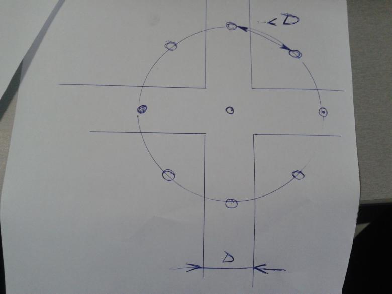

Всем привет.  Собираю робота  что бы гонял по линии и  поучаствовать в номинации траектория – пазл. Возник вопрос как лучше и сколько датчиков линии установить.  В интернете  все датчики стоят в один ряд , я хочу расположить квадратом чтобы перекрестки определял.  Есть в этом смысл или не стоит?
Клапауций 001
Зарегистрирован: 05.09.2015
kivik пишет:
нужно думать над алгоритмом распознавания в процессе обнаружения одним датчиком чёрного - есть варианты, когда датчики имеет смысл располагать в один ряд.
в твоём варианте - подумай, какая вероятность, что телега окажется на перекрёстке ровно так, как ты нарисовал.

если сделать матрицу датчиков в виде пары концентрических окружностей и один по центру, то можно анализировать перекрёстки-повороты с очень большой вероятностью правильности дальнейших поползновений.
т.е. по центру есть чёрное - смотрим, что у нас вокруг и делаем выводы, что дальше делать.
kivik
Зарегистрирован: 08.07.2015
Клапауций 001 пишет:
Спасибо за совет.  Чем больше датчиков на окружности тем лучше я понимаю так. Минимальное количество должно быть такое чтобы растояние между датчиками меньше ширины линии. Не понимаю зачем вторая окружность хотя если их будет 2 или более можно точнее определять положение. как - то вот так я понял.
Клапауций 001
kivik пишет:
ну, смотри, как я подумал - что бы определить, куда нужно будет повернуть, не достаточно срабатывания одного датчика.
нужно, что бы сработал хотя бы ещё один по направлению движения, т.е. в центр внешней окружности - поэтому две концентрические окружности и центральный датчик.
при срабатывании центрального датчика нужно принимать окончательное решение, вкуда и как ехать.

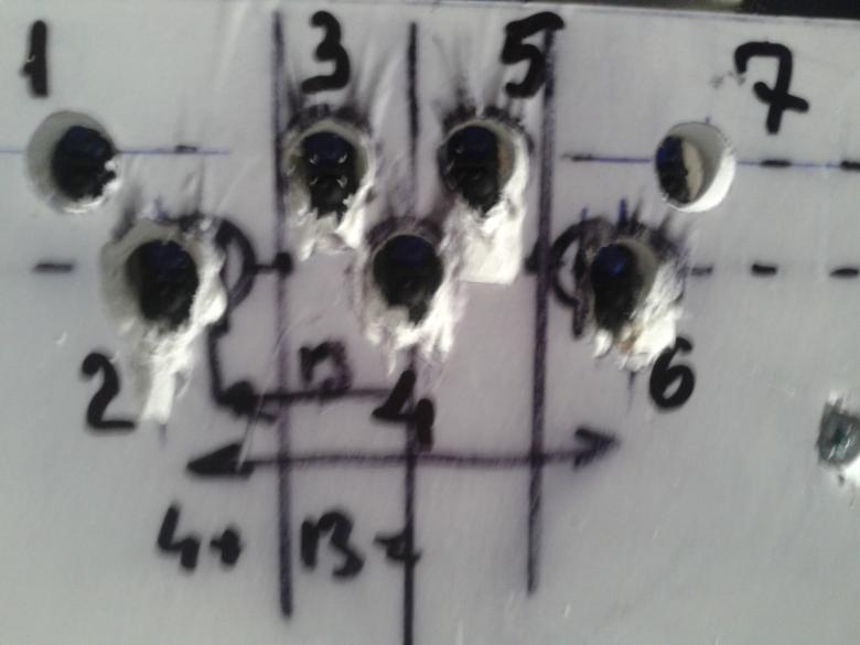

Не понятно зачем такое датчиковое поле и чем оно лучшей 3-х датчиков, харенния предыдущего состояния и данных с энкодера двигателя.
Держать линию достаточно 2-х датчиков. Распознавать перекрестки и инверсии - 3х. Нет?

Просто собираю в первый раз. По датчикам буду пробывать начиная с трех как минимум. Пока у меня проблема не могу моторы запустить. Мотор шилд похожий на такой  , например для запуска 1го мотора  приходят импульсы  на 1ногу IC1 как надо , а  на 7 и 2 ноге IC1 на одной 0 на другой 1 а у меня на обоих 1.  Почему вижу три варианта 1-неправильно в программе, 2- сдохла IC3, 3- неправильно собрана схема. Пока не могу определить.

Датчики линии 7шт. разместил как на фото .  Может это не самое лучшее решение но переделывать не будем, уже скоро покатушки.
