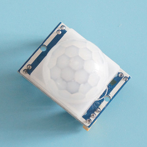

Даже не знаю как описать действия "зеленых человечков" с которыми я столкнулся. Суть такова: при получении смс срабатывает датчик движения рядом со щитком в котором расположен Arduino Mega + GSM Shield. Датчики поменяны штук 10 наверное. При максимальной чувствительности сработок целая пачка на одну смс, чем меньше чувствительность тем меньше сработок на одну смс. Получается, что когда система стоит в режиме охраны  и пользователь присылает смс, например что то типа status - то кроме ответного смс о состоянии системы,  получаем сработку системы охраны. Срабатывает на смс только один датчик. Провод поменян, все запаяно. Резистор на 10 кОм притягивал и к нулю и к +5в( нормально разомкнутй и нормально замкнутый). Ардуино и листом пенополистирола прикрывалась и листом металла прикрывал - ни хуамуа не помогает.  Правда если поставить чувствительность на минимум то сработок практичеки нет.
Еще сработки пропадают если поменять датчик на другой (фотки ниже)  но у этого датчика угол маленький да и чувствительность не айс и не регулируется.
Мегамозги какие мысли?

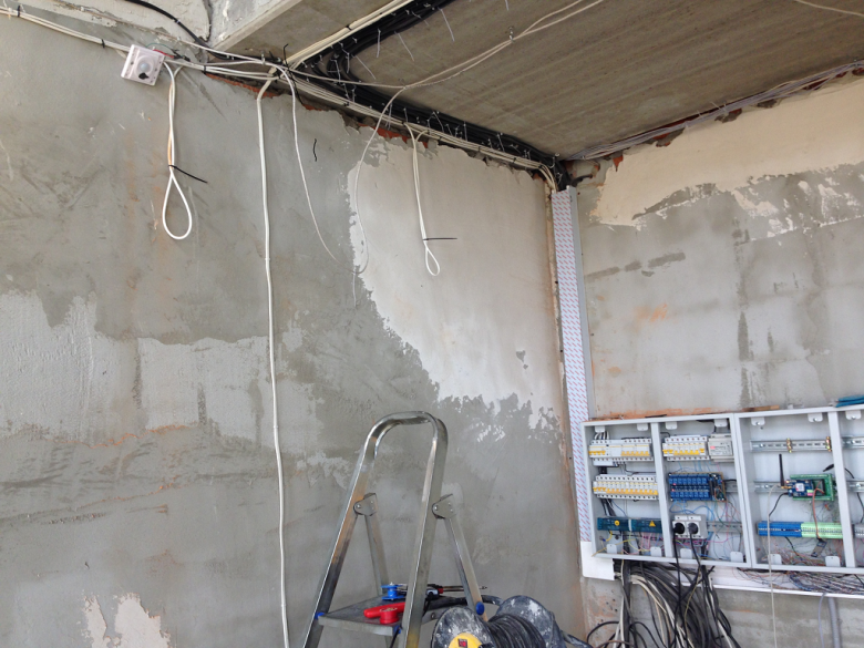

Да и почему из 10 датчиков срабатывает только один датчик, который в этой же комнате? Блин никак не могу фотку прилепить чтобы общую экспозицию показать..
Pochemushka
Зарегистрирован: 12.12.2014
Вот общая экспозиция, что где думаю видно и понянтно, расстояние от датчика до GSM метра два.

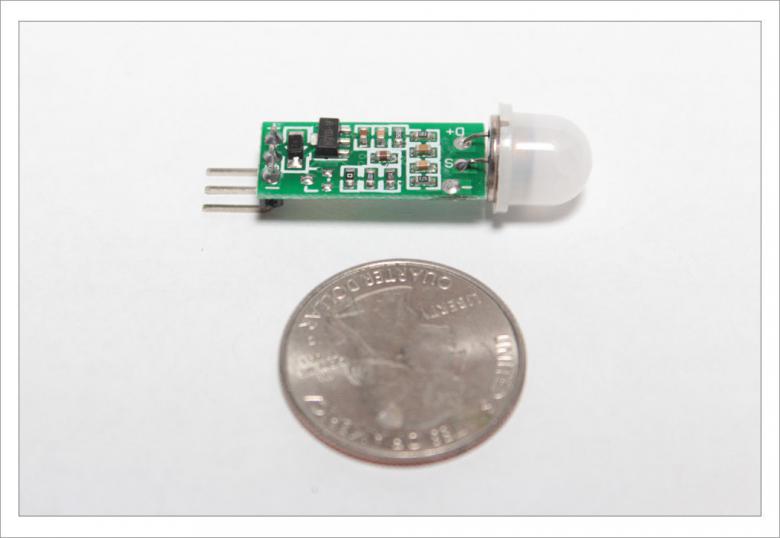

Вот этому датчику до фени боты ( при получении смс не сраатывает, но и чувствительность у него не айс и не регулируется):
А вот этот датчик очень сильно "фонит" - при получении смс количество сработок зашкаливает.

История продолжилась с прокладкой нового кабеля длинной 46 метров.  Датчик движения срабатывал на GSM + иногда просто так. Кабель витая пара. Распиновка на стороне датчика  такова: оранжевый +5V, бело-оранжевый - GND, зеленый - S датчика движения, бело-зеленый S датчика освещения (аналоговый сигнал). Остальные две пары кориченвая и синяя на стороне датчика просто отпилил под корень, на стороне щитка запас намотал на сам кабель.
При отключении датчика освещения помехи практически пропадали. В итоге победил jeka_tm  с предложением занулить оставшие в кабеле пары. За что ему огромное спасибо.  После  прикручивания двух оставшихся пар на шину GND в щитке - датчики работают как  автомат калашникова. Правда дополнительно разнес S датчика движения и S датчика освещения на разные пары( тоже немаловажно).  После того как данный линк проработал БЕЗ ОДНОГО ЛОЖНОГО СРАБАТЫВАНИЯ ЦЕЛУЮ НЕДЕЛЮ - я раскурочил весь щит и все свободные пары, захомяченные ранее,  занулил на шину GND.
Как оказалось витая пара коварный товарищ!!!  Всегда  свободные пары при использовании витой пары закручивайте на GND + два сигнала в одной паре одного кабеля НЕ СТАВИТЬ.  Подтягивающие, стагивающие и прочие "утягивающие" резисторы на датчиках ситуацию не спасают лишь немного ее облегчают - проверено на собственной шкуре.
